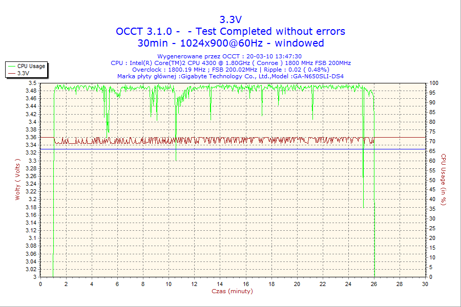

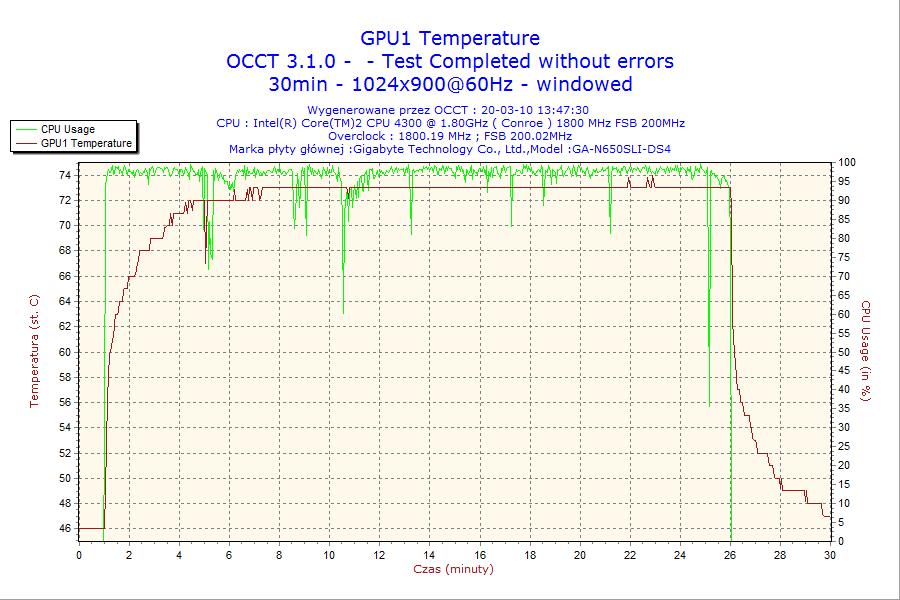

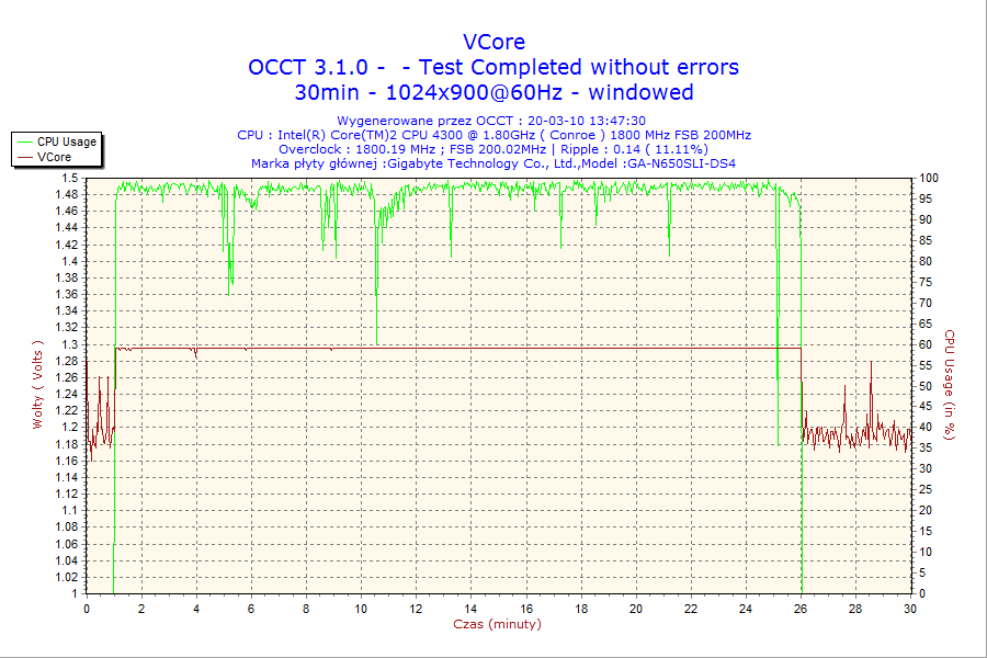

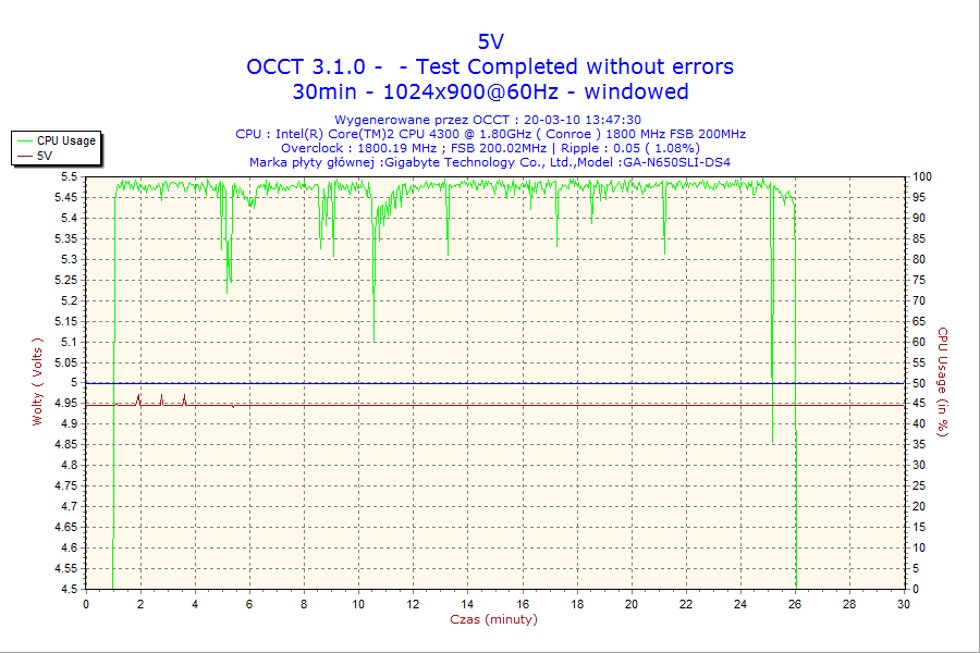

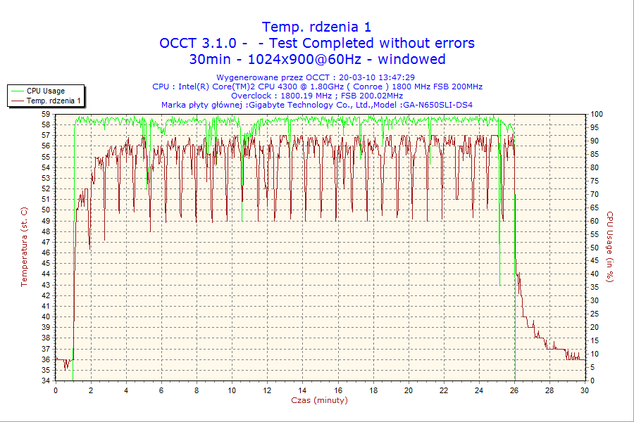

    Jak się robi testy PowerSupply? Wystarczy puścić Orthosa na large FFT (maximum power consumption)? Czy jakiś soft inny proponujesz? Coś co obciąży też kartę graficzną...
    Sorki, najpierw odpowiedziałem a potem ściągnąłem programik, tam jest PowerSupply test...
    Test powersupply OCCT. Wyniki:
    [OC - GA-N650SLI-DS] Brak OC? [OC - GA-N650SLI-DS] Brak OC? [OC - GA-N650SLI-DS] Brak OC? [OC - GA-N650SLI-DS] Brak OC? [OC - GA-N650SLI-DS] Brak OC?
    Czy uważasz że te wartości są w miarę rzetelne?
