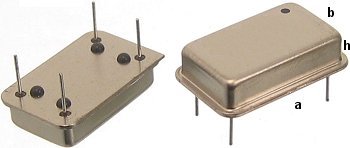

    #9 7868629
    archanoid
    Witam. Nie wiem jak inni koledzy ale ja mam kilka scalonych generatorów.Nie są one drogie a czasami ratują życie gdy się źle poustawia fusy.
    KontrollerLab ustawienie fuse bitów dla ATmega8 12MHz
  • #10 7872451
    Szczeh
    Chyba pierwszy raz coś takiego widzę:D
    Mógłbyś napisać jak się to podłącza (fajnie gdybyś miał jakiś schemat)? W ogóle jaką to generuje częstotliwość? Ustawia się ją przez dołączenie odpowiednich elementów, czy po prostu kupuje się generator z ustaloną częstotliwością jak w przypadku kwarcu? Jak o to zapytać w sklepie elektronicznym:D?
  • #11 7873099
    archanoid
    Witam. Taki generator to kompletne urządzenie .Podłączasz zasilanie 5V o ile jest przystosowany do zasilania 5 voltami. podłączasz masę i masz wyjście sygnału prostokątnego. Co do częstotliwości to są one ustalone z góry przez producenta, ale przedział tych częstotliwości jest tak duży że zawsze można sobie coś dobrać . Ja mam 1 MHz , 4 MHz , 10MHz , 16MHz , 20MHz. Ale są dostępne nawet i 100MHz a może i więcej. Dokumentacja jest tutaj
    Link
    A tutaj masz wybór jakie chcesz Link
