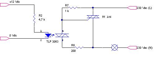

    mam sterownik imitujący zmierzch i świt ale niestety steruje napięciem 0-12 v
    potrzebuję uzyskać ten sam efekt żarówką 230v prądu zmiennego
    proszę o prosty schemat najlepiej na bt 136 i np optotriaku moc 3021

    Jeśli będzie sygnał 12v na wyjściu czujnika to triak przewodzi.
    Jeśli ma być odwrotnie to na wejściu optotriaka trzeba dać klucz tranzystorowy "odwracający fazę".
    Ten układ to chyba najprostsza aplikacja.

    wydaje mi się że nie o to chodzi chciałbym uzyskać efekt typowego ściemniacza i nie wiem czy to coś da

    w takim razie potrzebny jest człon przetwornika wejścia 0-10V na wyjście PWM (wypełnienie częstotliwości nośnej) i wtedy na optotriaka...lub jakiś generator zmiennej częstotliwości w zależności od napięcia wejściowego...
