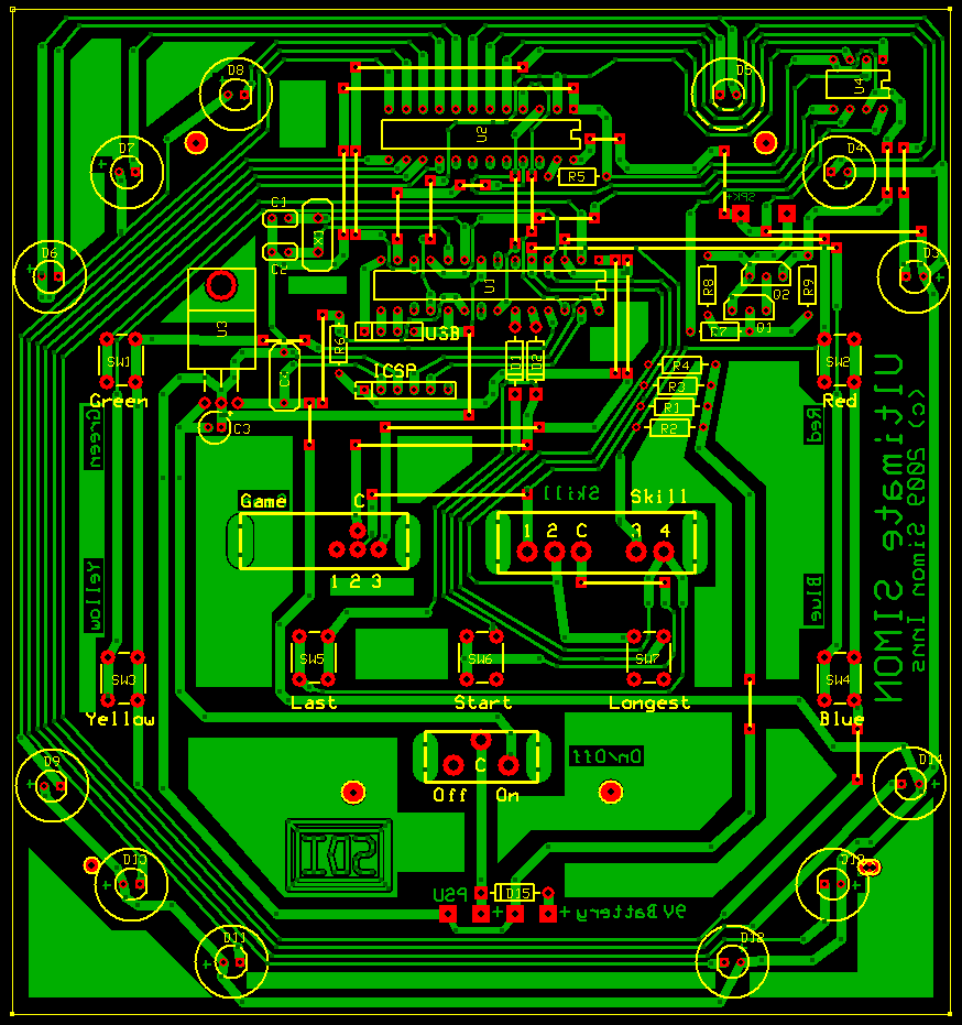

    Simon to elektroniczna gra, pozwalająca na trenowanie swojej pamięci. Zasada działania opiera się na umiejętnym odegraniu sekwencji wcześniej podanych dźwięków. Pierwsze modele ukazały się na rynku w 1978 roku i w krótkim czasie osiągnęły spory sukces, stając się jednym z elementów popkultury lat '80.
    Projekt UltimateSIMON opiera się na całkowitej modyfikacji tej gry poprzez zastąpienie całej elektroniki oraz ulepszenie funkcji tej zabawki.
    Zaprojektowana i wykonana zupełnie od nowa płytka PCB z mikroprocesorem PIC18F2550 jako głównym kontrolerem umożliwiła dodanie następujących usprawnień:
    -12 diod wysokiej jasności, sterowanych PWM
    -nowoczesne przyciski dotykowe o większej czułości z eliminacją drgań styków
    -prosty wzmacniacz akustyczny na dwóch tranzystorach
    -cyfrowo sterowana siła głosu
    -zasilanie z pojedynczej baterii 9V
    -złącze ICSP dla łatwego programowania
    Do szeregowego sterowania diodami użyto układu A6276, a głośność regulowana jest przez cyfrowy potencjometr MP41010. Poniżej zamieszczam powiązane schematy oraz krótki film z działania gry.

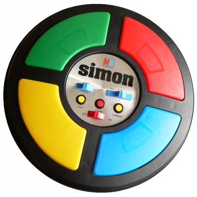

    Kilka lat temu trafił do mnie zrozpaczony posiadacz takiej gierki w wersji portable. Była to jego pamiątka z dzieciństwa przywieziona przez ojca z rejsu. Niestety po latach okazało się że urządzenie nie działa. Zdiagnozowałem uszkodzenie mikrokontrolera MB4850 którego nie sposób było już nigdzie kupić. W zasadzie prawie się więc poddałem z naprawą tej gierki kiedy to trafiłem w necie na projekt niejakiego Andrew D. Vassallo. Opracował on projekt tej gry na starym już na dzisiejsze czasy PIC16F84:
    http://www.piclist.com/techref/piclist/simon/index.htm
    Po kompilacji wsadu i zmodyfikowaniu oryginalnej płyty w starej grze udało się ją za pomocą tej "sztucznej nerki" doprowadzić do ponownego działania :) radość tego człowieka była po prostu nie do opisania, mimo że obsługa "naprawionej" gdy nieco się zmieniła (inaczej wybiera się tryb poziomu gry itp.) Pomimo że opisany tu projekt na PIC18F2550 jest znacznie bardziej zaawansowany to układ ten który wykonałem też dobrze się sprawdza mimo swojej prostoty i braku wielu "bajerów".
