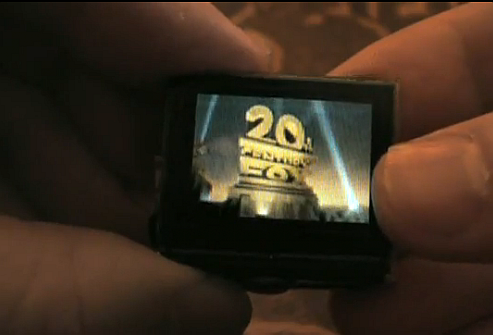

    Peter zamieścił swój kolejny projekt, wykorzystujący 8-bitowy mikroprocesor, o nazwie Nanotouch. Jest to niewielki odtwarzacz multimediów, który w założeniach miał udowodnić, jak urządzenie mniejsze niż pudełko zapałek może nadal być użyteczne i budzić zaciekawienie.
    Mózgiem tej imponującej konstrukcji jest mikroprocesor ATmega32u4, posiadający 32kB pamięci Flash, 2.5kB SRAM oraz zapewniający sprzętowe wsparcie dla komunikacji USB. Do wyświetlania animacji autor posłużył się niedrogim wyświetlaczem OLED o rozdzielczości 96x64px opartym na sterowniku SSD1332. Niewielki ekran umieszczony został na czterech przyciskach, rozstawionych na jego bokach, co pozwoliło na zrealizowanie 4-kierunkowej nawigacji. Wszelkie filmy i animacje odtwarzane są z karty pamięci SD, znajdującej się z tyłu urządzenia. Autor nie zamieścił szczegółowych informacji dotyczących zasilania układu, jednak załączone do opisu konstrukcji kody źródłowe oraz schematy (stworzone w programie Eagle) powinny rozwiać wszelkie wątpliwości. Poniżej krótka prezentacja:

    czapki z głów, jesli to działa na prawde tak jak autor to opisał, to to jest mistrzostwo swiata. ciekawe czy pinologia jest taka sama jak zwykle atmega32.

    Trochę mnie to zaskoczyło. Czy naprawdę ATMega32 ma aż taką moc obliczeniową aby odtworzyć klik video na kolorowym wyświetlaczu?
  • #5 7859119
    thralll
    Bardzo fajny projekt. Moim zdaniem kluczowe jest tutaj odpowiednia obróbka filmu, jeżeli film jest w rozdzielczości ekranu i bez jakiejkolwiek kompresji to atmega tylko wyczytuję odpowiednie dane i wyrzuca je na wyświetlacz. Do oglądania filmów brakuje ścieżki dźwiękowej.

    Taki na szybko licząc nasz "strumień danych".
    96px * 64px * 16bit kolor * 25klatek/s = 2,456 Mbit danych
    Kojarzę poprzedni projekt tego Pana, tzn. system ala iPhone oparty na wyświetlaczu ze sterownikiem i rezystancyjna warstwą dotykową.
    Wideo jest pewnie spreparowane do odpowiedniej rozdzielczości ekranu i w odpowiedniej głębi kolorów. Nie wiem czy ten Atmel ma DMA ale pewnie zastosował podobną sztuczkę jak w poprzednim projekcie.
    Czy jest to takie niewiarygodne? ;)
    Bardzo fajny projekt - widać, że autor zna się na rzeczy.
    Świetny pomysł z tymi 4-ma switch'ami...
