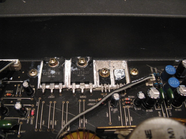

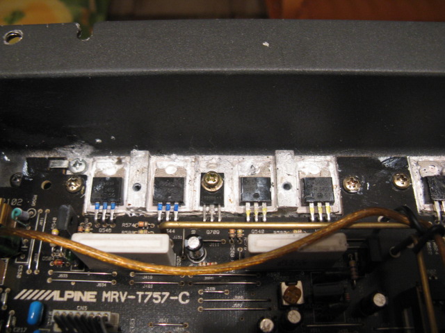

    Z własnej głupoty przypaliłem dzisiaj swoją V12stke :(
    Przez nieuwage zwarły mi się kabelki na wyjściach głośników (w mostku) i po jakimś czasie zobaczyłem tylko dym z wzmaka i nieprzyjemny zapach, następnie przepalił się bezpiecznik na kablu + rozumiem, że ze wzgl na zwarcie jakie wystąpiło w wzmacniaczu na skutek przepalenia.
    Po rozkręceniu go zobaczyłem, że zjarały mi się tranzystory w sekcji przetwornicy (o ile się nie myle) 4szt z 6 są przykopcone i popękane. Reszta (tranzystory końcowe) z tego co widze są całe, nie przypalone i nie smierdzą.
    Teraz takie pytanko czy jeśli zakupię coś takiego - http://www.seguro.pl/sklep/?zobacz=2331 i wymienie alpinka ożyje? Na innych elementach nie widzę żadnych oznak spalenia.
    Model tych tranzystorów jest ten sam który wyczytałem z uszkodzonych.
    Będzie to chodziło tak jak na oryginalnych elementach?
    Z góry dzięki za pomoc.

    Trzeba by wylutować i sprawdzić tranzystory z końcówki też, żeby nie zamawiać 2 razy części. To, że nie śmierdzą, nie znaczy, że nie mogą być spalone... Mogły się nawet spalić w ten sposób, że zrobiły zwarcie i dlatego poszło jeszcze zasilanie (raczej taka opcja jest bardzo prawdopodobna).
    Wrzuć jakieś foty...

    Chyba masz racje poszły wszystkie tranzystory bo te z końcówki są przypocone, mają na sobie coś oleistego.
    Można je pomierzyć bez wylutowywania poprzez pomiar rezystancji? Jeśli tak to jakie powinny być wyniki?

    No więc w końcówce masz MOSFETy i jedyne co możesz zrobić, to sprawdzić czy mają zwarcie. Sprawdź pomiędzy drugą i trzecią nóżką (licząc od lewej) w każdym z nich. Jeżeli będzie bardzo mała rezystancja w obie strony to są zjarane na pewno. Z tym, że trzeba by je wylutować dla pewności.
    Sprawdź również te podwójne diody C25P20FR i KCF25A20, jak ustawisz miernik na symbol diody, to przy pomiarze od środkowej nóżki do obu bocznych w jedną stronę powinna być przerwa, a w drugą wskazanie ok 500 - 600
    Co do części powinny być łatwo dostępne i tanie więc nie ma tragedii...

    Skoro MOSFETy w końcówce wyszły bez reakci to nie musisz wylutowywać. Sprawdź jeszcze na wszelki wypadek przejścia pomiędzy wszystkimi nóżkami (oczywiście miernik ustawiony na diody). Jak nic nie pokaże, to możliwe że przeżyły, ale możliwe również, że nie. Tego nie da się sprawdzić miernikiem, trzeba by zrobić prosty układ, zasilić i sprawdzić każdy z tranzystorów czy działa.
    Najprościej to zamów te tranzystory razem z tymi do przetwornicy.
    Najpierw zmienisz tylko wszystkie w przetwornicy i odpalisz (oczywiście zabezpieczając się jakąś żarówką w szereg na zasilaniu wzmaka), jak będzie ok to po sprawie, a jak nie, to zmienisz końcówki. Chociaż jak będziesz miał oryginały, to możesz zmienić wszystko od razu i się nie bawić i nie ryzykować :) W każdym razie, przy pierwszej próbie mocna żarówka (50 - 60W 12V) w szereg na zasilaniu konieczna.
    Cała reszta (te małe tranzystorki) powinny być raczej ok, skoro wszędzie są MOSFETy, to tylko one powinny były się spalić.

    No więc wymieniłem łącznie 14 tranzystorów i wzmacniacz ożył :D Mój pierwszy spalony wzmacniacz i pierwsza naprawa, zakończona pozytywnie :P
    Jeszcze raz dzięki za pomoc.
