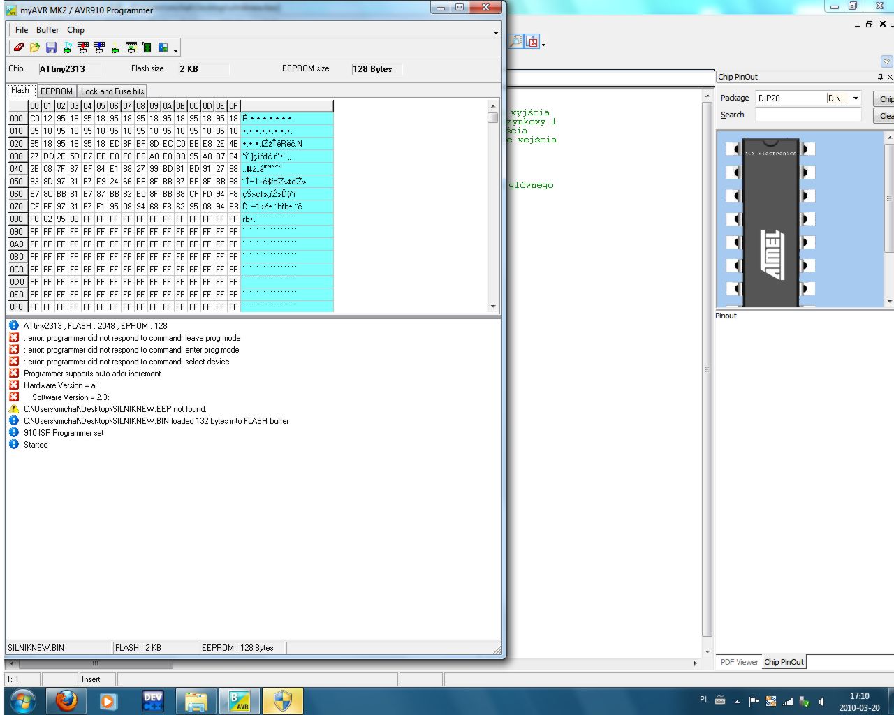

    Mam programator (http://www.allegro.pl/item962306514_programator_avr_usb_z_podstawkami_isp_telwis.html) i chciałem korzystać z oprogramowania bascavr 1.11.9.8 ponieważ działa ono stabilnie pod Windos7. Zainstalowałem programator skonfigurowałem w menadżerze urządzeń i bascomnie. wydaje mi się że wszystko jest dobrze podłączone i skonfigurowane ponieważ bascom rozpoznaje tym procesora który jest w programatorze.
    -na pierwszym scrn'e pokazany jest oprogramowanie po rozpoznaniu procesora pokazują się tak jakieś errory chciałem zapytać czy one czemuś przeszkadzają.
    - na drugin scrn'e pokazane jest oprogramowanie po zaprogramowaniu procesora wyskakuje dużo identycznych errorów czy dlatego procesor się nie programuje, co zrobić by to naprawić??.

    scrn 1: po rozpoznaniu.

    scrn 2: po zaprogramowaniu.

    Ze screenów wynika błąd połączenia z programatorem (AVR Osp II).
    Ustawienia w bascomie - opcje/programator , zajrzyj do instrukcji
    programatora jakie powinny być ustawienia.
    Wgraj inny wsad do programatora (stk 500) bo wydaje mi się że ten nie współpracuje z bascomem - przeczytaj dokładnie instrukcje.

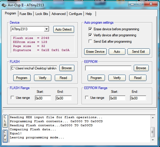

    Poszedłem za radą Pief i postanowiłem użyć oprogramowania które jest sugerowane w instrukcji tego programatora AvrOspII. Po skonfigurowaniu oprogramowanie poprawinie rozpoznało procesor a po zaprogramowniu w wyświetliły się następujące komunikaty:
    Checking programmer type ...
    Found AVR ISP
    Entering programming mode...
    Reading HEX input file for flash operations...
    Programming Flash contents... 0x0000 TO 0x00CD
    Reading Flash contents...0x0000 TO 0x00CD
    Comparing Flash data...
    Unequal at address 0x0072
    Expected 0x0F Read 0x03
    Leaving programming mode...
    scrn: po zaprogramowaniu:
    Pytanie o programowanie Attiny2313 bascom
    Czy to oznacza że procesor jest poprawnie zaprogramowany??
    TO oznacza, że nie weryfikacje musi się powieść. Powyższy komunikat informuje ze pod adresem 0x0072 jest przekłamanie.

  • #8 7866091
    sp3ots
    Witam !
    Zaznacz erase aby przed zapisem kasował.
    Pozdrawiam. Stefan

    michalwitt
    Po zaznaczeniu ERASE komunikaty o przekłamaniu nie wyskoczyły;D!
    wyświetla następujące komunikaty:
    Found AVR ISP
    Erasing chip contents...
    Equal!
    cscrn:
    cze teraz procesor się zaprogramował?.

    sp3ots
    Tak, teraz jest zaprogramowany.
