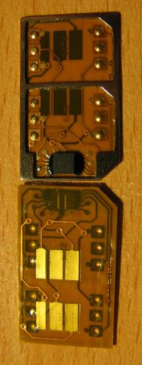

Postanowiłem zainstalować w Samsungu Z510 adapter dual SIM aby włożyć drugą kartę Play Fresh by obniżyć koszty połączeń po zakończeniu minut z abonamentu w Plusie.
Kupiłem na Allegro chiński adapter za 14zł:
Pierwsze próby były wykonane na karcie Play i Orange w telefonie SPV E650 (Vox, HTC S710) z Windows Mobile 6 Standard.
Po uruchomieniu obie karty były widoczne.
Ale...
...niestety przełączanie kart powodowało wieszanie systemu albo natychmiast albo wydawało się, że jest wszystko OK jednak po próbie ponownej zmiany SIMa już niestety wykonanie połączenia się nie udawało!
Co więcej zmiana nazwy karty (wykorzystując menu, z tego co pamiętam menu Dual SIM było w Start / Aplikacje) nie działała i przy karcie z Orange zamiast typowego napisu Orange pojawiał się numer telefonu (podejrzewam, że taka jest nazwa tej karty), natomiast przy karcie z Play zamiast typowego napisu Play pojawiał się dziwny numer chyba 26 006 (coś takiego).

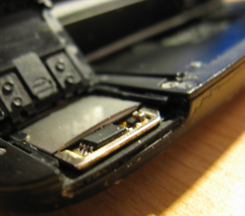

UWAGA Ciężko montuje się adapter w telefonie (można próbować bez blaszki tak aby klapka tak jak w Samsungu Z510 lub SPV E650 dociskała jedną z kart).

Zamierzam kupić kolejny, podobny adapter być może już bez takich bag'ów. Namierzyłem na Allegro adaptery z możliwością ustawiania czasów przełączania pomiędzy kartami, mam nadzieję, że nasz wschodni kolega poprawił błędy w sofcie i mój SPV będzie miał dodatkową funkcjonalność. Niestety do Vox'a nie nadają się adaptery z tasiemkami ze względu na to, że kartę SIM wkłada się z boku jednej z rozsuwanych części telefonu.
Sorki za kiepską jakość tego zdjęcia.

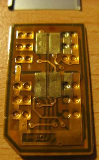

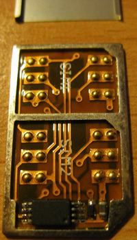

Oba dual SIMy zrobione są na prockach firmy Silicon Labs C8051F305GM (cholerne QFNy z padem pod obudową!).
A może małe chińskie łapki zapomniały je "zafleszować"
... kuźwa.
"Czwórki" wyglądają tak:

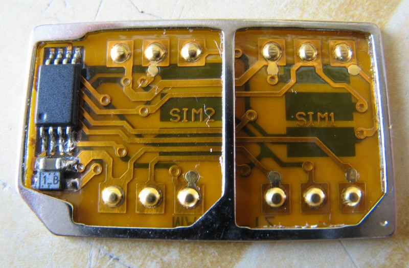

Już jakiś czas temu sprzedawca na Allegro wymienił mi te "4" na "7" bo tak na prawdę takie miałem otrzymać.
Wyglądają tak:
1. Te w przeciwieństwie do tych pierwszych współdziałają z Plus
2. Funkcjonowały na 4 telefonach, warto wyłączyć automatyczne przełączanie bo się cosik kitwasi (np. wtedy gdy dzwonimy a tu nagle się karty przełączają, tak być nie powinno ale tak to wyglądało)
3. Na SPV E650 źle działał dual SIM z nową kartą Play, po przełączeniu na Play i powrocie na innego operatora telefon się wieszał (myślę, że dual nie dogadywał się z Windowsem)
4. W innych telefonach po zmianie karty następował restart (bez konieczności podawania kodu telefonu) i znalezienie nowej sieci już po 15 sekundach (można było dzwonić - znając numer
) albo poczekać 1 minutę aż pojawi się lista kontaktów.
5. Zwykle telefony (przy normalnym użytkowaniu) zdychały po jednej, dwóch dobach !!! Chyba kolega ze Wschodu nie pomyślał o trybie standby.
Gdyby nie to - to używał bym tych dual SIMów
Na innych aukcjach Allegrowych chwalą się, że dual SIMy 21 generacji nie żrą tyle?? Niestety nikt od Chińczyka nie sprowadza dual SIMów "wycinanych" w tej wersji
