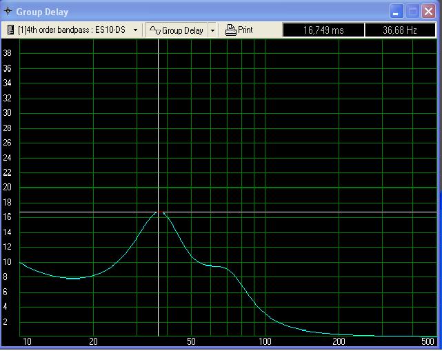

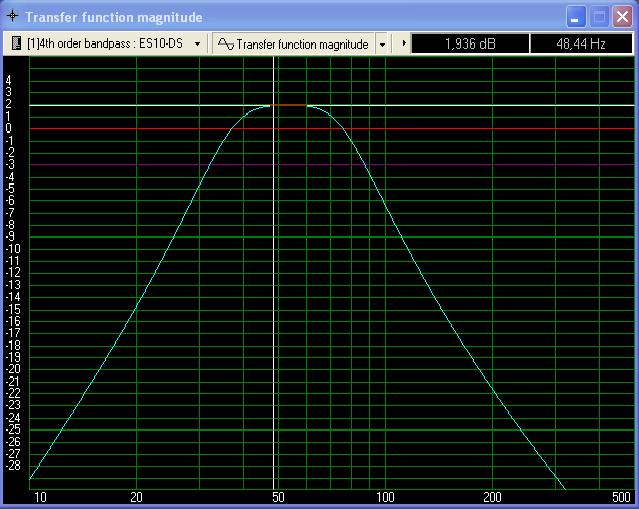

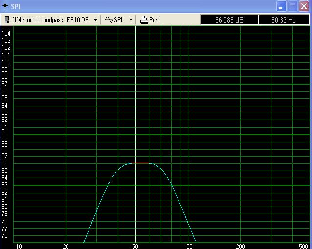

    Witam chciałem przedstawić wam swoje symulacje w programie win-isd, skrzynia typu band pass 4th pod głośnik PB ed 10-ds i prosić o skomentowanie, ewentualne poprawki błędów.

    Witam.A ja zapytam czemu pod 10 band pass??Jest to przynajmniej moim zdaniem najgoesze rozwiazanie z posrud cloused czy BR ponieważ wykonać i zestroic taka skrzynie napewno ciężej niż pozostałe,gabaryty wieksze,no i w koncu bas z tego typu skrzyń ewidentnie mnie się nie podoba,w sumie do 10 lepsze by było cloused chociaż jak kto woli ewentualnie BR ale band pas?

    hmm...... wybrałem band pas ponieważ obudowę typu BR już mam, ma ona ok 42,48l, i chce się przekonać na własnych doświadczeniach jak zabudowa typu band pass gra do jak niskich tonów potrafi zejść.
    A co do obudów typu cloused nie mam przekonania wiem ze ten głośnik jest przeznaczony właśnie do takiej obudowy. Ale jak kupowałem ten głośnik co było jakieś 3 lata temu byłem jeszcze ciemny w tych tematach a sprzedać mi się go nie opłaca żeby kupić inny głośnik.
    Producent podaje ze skrzynia typu cloused, objętość 21 l. Głośnika w tego typu skrzyni jeszcze nie próbowałem ale wydaje mi się ze jak na taki głośnik to za mało. A mi chodzi o to zęby osiągnąć jak najniższe tony. typ muzyki jakiej słucham to Hip-Hop a w cloused nie bd ładnego zejścia.:)

    Pozatym patrząc na te wykresy to nie zejdzie nisko,mała dynamika,duże opóźnienie.Sam dla siebie nie zdecydowałbym się na takie rozwiązanie.Szukałbym innego głośnika lub innego rodzaju skrzyni.
