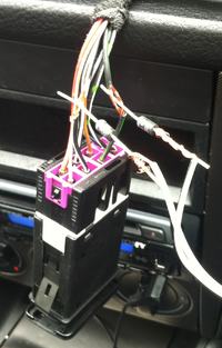

    Witam, podłączyłem uniwersalny zestaw zamka centralnego w którym jest wyjście na kierunki sygnalizujące zamkniecie/otwarcie auta.problem polega na tym iż nie wiem gdzie podłączyć się do kierunkowskazów.czytałem wypowiedzi w których autorzy sugerują czarno-biały i czarno zielony od włącznika zespolonego.tak tez podłączyłem,lecz kierunki odzywają się tylko przy włączonym zapłonie.pod awaryjne tez nie mogę podpiąć bo tam impuls masy włącza awaryjne i impuls masy wyłącza awaryjne.auto vw t5.ma kros pomysł jak to podłączyć?

    Zrobiło się cieplej i powróciłem do tematu.wiec dla zainteresowanych:moduł oświetlenia po prawej stronie kolumny kierowniczej(dostęp nie taki tragiczny), wtyczka A kolory kabelków czarny i czarno zielony.podpiąłem przez diodę 3A.Wszystko hula.Dziękuje za zainteresowanie tomatem.

    przepraszam za odkopanie tematu ale mam nadzieje ze zarówno post jak i zdjęcie będzie pomocne (a chyba o to chodzi) dla osób które będą próbowały zrobić coś podobnego
    kabel od sterownika został podłączony pod kable numer 2 i 3 na kostce od świateł awaryjnych z zastosowaniem diod (diody oczywiście będą przylutowane do kabli)
