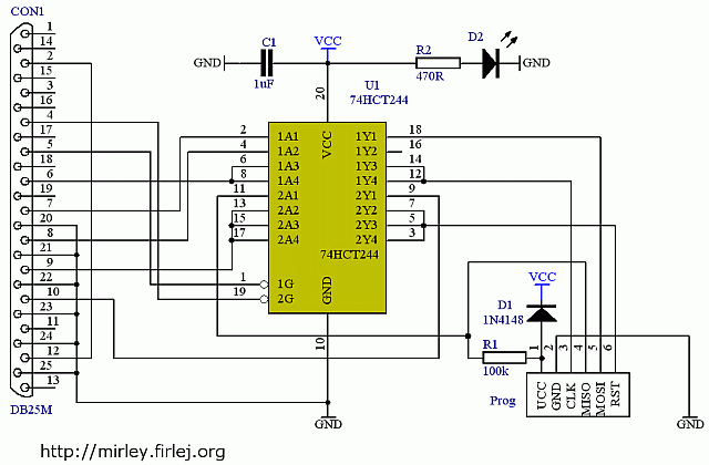

    Zbudowałem programator :
    STK200 nie daje znaku życia
    Na początku wszystko działało poprawnie, zaprogramowałem nawet mikrokontroler, jednak sam nie wiem w jaki sposób programator nagle przestał działać :(
    Pierwsza płytka nie wyszła mi za dobrze, postanowiłem zrobić nową. Wszystkie elementy wlutowałem według schematu i... nic :(
    Dioda nawet nie świeci, sprawdzałem ją - nie jest uszkodzona. Wszystkie elementy są wlutowane poprawnie.
    Zabrałem się więc za lokalizacje usterki...
    1.Dioda nie świeci, napięcie na niej : 1,4V za niskie.
    2.Zrobiłem diodę zabezpieczającą zastąpiłem zworą, dioda LED zaświeciła.
    3.Sprawdziłem diodę zabezpieczającą - nie jest uszkodzona.
    Wiem, że dioda LED nie ma wpływu na działanie układu - obędzie się bez niej. Jednak programator nawet bez diody, nie działa. Sprawdziłem go programikiem ISPtest, programator nawet nie dał znaku życia :(
    Układ 74244 jest buforem. Zastanawiam się teraz, czy czasem nie jest uszkodzony. Co o tym myślicie ??
    Proszę o fachowe porady i o przeniesienie jeśli umieściłem temat w niewłaściwym miejscu.
    Z góry dziękuję :)

  • #4 7862520
    tadzik85
    Widzę jedną diodę. Led ledem. Dioda w sumie ok ale ten rezystor podpięty powinien być do VCC układu 74244 a nie zasilania z układu programowanego. Mam nadzieje ze ten bufor jest serii HC??

  • #7 7863745
    markosik20
    Poziom 33  
    Ona MUSI zaświecić i z tą diodą którą wymieniłeś na zworę...jakie jest Vcc?
  • #8 7865821
    bartosz-jagiela
    mirekk36 napisał:
    Na pewno robisz jakiegoś babola w połączeniach czy zimnych lutach itp Tu szukaj błędów a nie w uszkodzonym scalaku czy diodach.
    Wypraszam sobie :) płytka wykonana jest starannie metodą termotransferową, lutowanie też nie najgorsze.
    Znalazłem usterkę. Dioda 1N.... była uszkodzona, tak myślałem, bo była z odzysku. Dziękuję wszystkim za zainteresowanie tematem :)
    Problem rozwiązany. Zamykam
