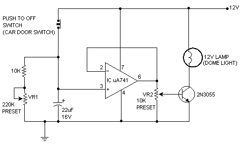

    Witam zmontowałem ten układ i mam problem, ponieważ na schemacie sterowanie tym układem (chodzi o krańcówkę drzwi) jest "+" a u mnie jest minus:( sęk w tym że podał bym tam na krańcówkę +12V ale już jestem wpięty tam centralką od alarmu a ona jest sterowana minusem... :( Pytanie brzmi czy i gdzie mogę się wpiąć minusem żeby to wszystko działało?

    Nie widzę problemu. na schemacie masz obwód zasilany z + pezez krańcówkę. W Twoim przypadku krańcówki tam nie może być. Układ zasilasz bezpośrednio z + oczywiście przez bezpiecznik. Minusem wpinasz się w dowolne miejsce, gdzie zachodzi komutacja masy. np. wyłacznik drzwiowy, czy klapa bagażnika. poprostu musisz wpiąć się równolegle do istniejącego przewodu.

    grzeman1 napisał:
    -Minusem wpinasz się w dowolne miejsce, gdzie zachodzi komutacja masy. np. wyłącznik drzwiowy, czy klapa bagażnika. po prostu musisz wpiąć się równolegle do istniejącego przewodu.
    -ten minus co jest w układzie to jak zrobiłem w nim wyłącznik krańcowy to układ mi nie działał światło odrazu gasło...
