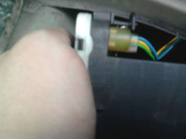

    Witam mam problem nagle przestał mi działać centralny zamek zamykany z kluczyka od kierowcy dodam że po naciśnięciu kurka w drzwiach od pasażera zamykają się wszystkie drzwi i bagażnik i także drzwi od kierowcy gdzie mam szukać przyczyny?

    Prawdopodobnie uszkodził się jeden z 3 kanałów na kompresorze z.c. (przewód niebieski) możesz zamienić go przy kompresorze z żółtym lub zielonym (drzwi pasażera i bagażnik)

    ale po zamianie jak będę zamykał drzwi od kierowcy to wszystko mi się pozamyka??
    Witam dostałem się do kostki przy kompresorze jest to kostka z trzema kablami chce zrobić tak abym mógł zamykać drzwi z kluczyka od strony kierowcy bo zamek od strony pasażera nie działa jak mam zamienić te kable proszę o odpowiedź bo zaraz sie ciemno zrobi!

    Niebieski to sterowanie z drzwi kierowcy a żółty i zielony to sterowanie z bagażnika i drzwi pasażera(tylko nie pamietam który to bagażnik).Czasem pomagało po prostu odłaczyć na chwile zasilanie tzw.reset.
