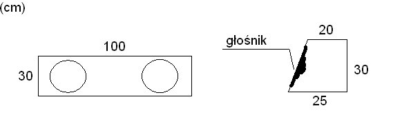

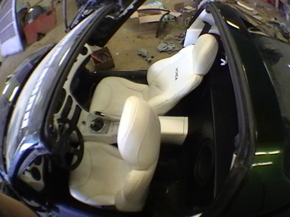

    A więc tak. Na skrzynie mam tyle miejsca co na foto,Do wydania na głośniki mam 1000zł.Chce żeby to jakoś zagrało,i żeby osiągało niskie tony. głośniki 2x12"(30cm)I teraz Moje pytanie mianowicie jakie głośniki polecacie do zabudowania takiej małej skrzyni? jaki litraż? Obudowa zamknięta czy otwarta?Czy skrzynia ma być podzielona na dwie części? Dodam jeszcze ze kabina samochodu jest mała widoczna na foto.
    Proszę o propozycje
    wymiary:
    Budowa skrzyni pod zabudowe,2x12" proszę o pomoc
    miejsce pod zabudowę:
    efekt końcowy:

    Jeśli ma zejść nisko to bass reflex zdecydowanie, wtedy kosztem dynamiki ale coś za coś. Skrzynia dzielona między komorami głośników, co do głośników to najlepiej jak sam po słuchasz różnych i coś wybierzesz na pewno, natomiast jak na BR to trochę mały litraż ale coś uda się na pewno dobrać.

    No na BR trochę za mały litraż, na jeden głośnik mi wychodzi max 29litrów :/

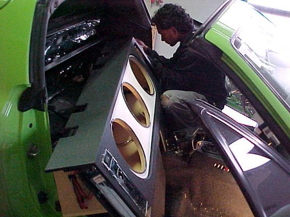

    tu gościu ma w takim aucie coś takiego
    ciekawe jak mu to gra...

    Tylko ze on tam ma 3xJBL w takiej skrzyni.

    Jak masz 30 cm dostępnej wysokości skrzyni to 30 cm głosnik juz na wtępie odapa. Zeby załozyc 12" trzeba miec ok 38-40 cm wysoką skrzynie ( musisz miec odpowiednio wysoką sciane przednią zeby było w co wkręcić głosnik ).
    Pozostaje Ci 25 cm albo zwiekszenie ( o ile mozna ) do 40 cm wysokosć skrzyni.

    Głośniki będą zamocowane na skośnej stronie czyli wysokość będzie około 32cm.
    mam tu takie 12" no-name jak mierzyłem to powinny wejść na styk. To chyba zależy od głośnika jaką ma szerokość mocowania.

    Za mało 32cm kup 2x10".
