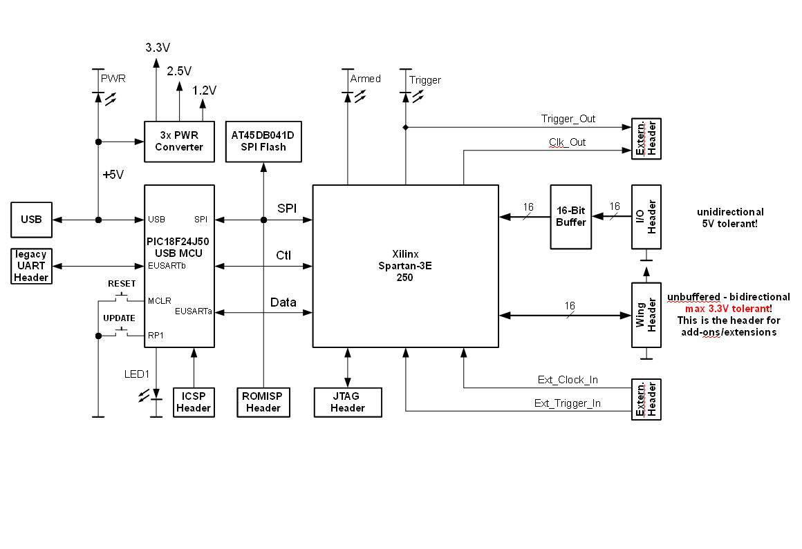

    Openbench Logic Sniffer jest zaawansowanym analizatorem logicznym, którego projekt rozpowszechniany jest na zasadach Open Source. Zbudowany został specjalnie po to, aby mógł współpracować z oprogramowaniem przeznaczonym do analizatora SUMP, które jest darmowe i posiada niezbędne funkcje.
    Układ FPGA pobiera próbki logiczne z 32 pinów wejściowych do wewnętrznej pamięci RAM, które wysyłane są następnie portem szeregowym do analizy przez program komputerowy, który zbiera i wizualizuje przebiegi. Komunikację pomiędzy układem Xilinx a PC zapewnia mikroprocesor PIC18F24 emulujący wirtualny port szeregowy na magistrali USB. Umożliwia on również aktualizacje firmware dzięki obecnemu bootloaderowi. Główne funkcje analizatora to:
    -ogólna częstotliwość próbkowania 70MHz i wyższa
    -32 kanały
    -16 buforowanych kanałów 5V
    -kompleksowa obsługa/aktualizacja przez port USB
    -niski koszt wykonania
    -darmowe oprogramowanie umożliwiające pomiary
    Schemat blokowy prezentuje się następująco
    Openbench Logic Sniffer - profesjonalny analizator logiczny
    natomiast szczegóły konstrukcji znajdują się na stronie źródłowej.
