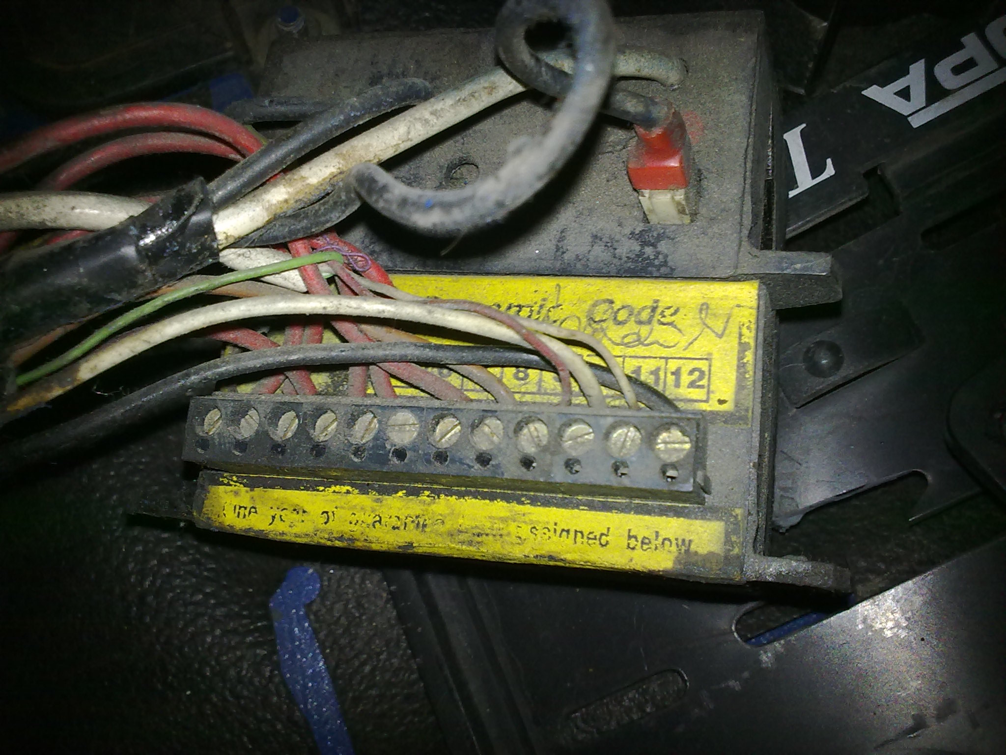

    Witam mam w aucie zamontowany alarm niestety nie wiem jaki to model widac tylko napis "Dynamic Code". Potrzebuje instrukcji lub jakiegoś schematu.
    Szukam instrukcji / schematu autoalarmu.
    Zamontowane jest to w maluchu.

    ok wielkie dzieki, rozkreciłem pilota i faktycznie jest to lampart najprawdopodobniej s-01p. Mam jeszcze tylko jedno pytanie nie wiecie może drodzy koledzy czy jest możliwość rozbudowania tego alarmu poprzez dołożenie centralnego zamka?

    Zawsze można dokupić interfejs centralnego zamka i zsynchronizowawszy go z alarmem i bezie działał.

    1- napięcie +12V; 2-KP; 3-KL: 4- syrena wyzw.+; 5 -wyłaczniki drzwiowe(masa) ,wejście; 6- wejście alarmowe ster. masą - czujnik zewnętrzny; 7- wejście alarmowe sterowane masa; 8-sterowanie zamkiem centralnym otwieranie max 0,2 A; 9- sterowanie zamkiem centralnym zamykanie max 0,2A; 10 - wyjście + zasilającego czujniki zewnętrzne max 0,2 A 12V; 11- masa (minus) instalacji poj.;12- plus 12V po stacyjce (wejście)....
    To nie wszystko bo należy zastosować sterownik centralnego zamka, który to dopiero będzie uruchamiał siłowniki. 0,2 A na wyjściu z centralki alarmu to za mało do wysterowania siłowników. pzdr.henry033 życzę powodzenia
