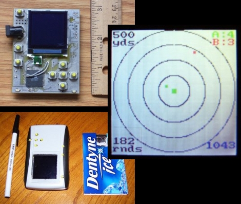

    ZephyrEye jest niewielkim urządzeniem lokalizującym, którego działanie podobne jest do radarów w komputerowych strzelaninach FPS. Głównym celem jest wykorzystanie go w terenie do gry w paintball. Przy użyciu transmisji na duże odległości, możliwe jest stworzenie indywidualnych map obiektów, jak np. bazy, bunkry, strefy bezpieczeństwa jak również organizowanie odpowiedników typów gier: "King of the Hill", "Capture the Flag" lub "Team Slayer" znanego z gry Halo. Kolejnymi udogodnieniami są: licznik amunicji, oparty na mikrofonie rejestrującym strzały, rejestracja kierunku ruchu członków drużyny oraz prosta komunikacja między graczami.
    Gadżet składa się głównie z mikroprocesora ATmega128, modułu GPS EM-406, wyświetlacza LCD kompatybilnego z niektórymi telefonami Nokia, opartym na sterownikach Epson S1D15G10 lub Philips PCF8833 z komunikacją 9-bitową (128x128px, 4096 kolorów) oraz modułu bezprzewodowego XBee Pro 60mW (2.4Ghz, standard 802.15.4) o zasięgu około 1500m. Całość zasilana jest akumulatorem litowo-polimerowym o napięciu 3.7V i pojemności 1100mAh. Na blogu autora dostępna jest szczegółowa dokumentacja oraz schematy.

    Wi-fi XBee Pro 60mW (2.4Ghz, standard 802.15.4)
    Jak 802.15.4 to nie Wi-fi ;) Co najwyżej Mi-Wi lub ZigBee, lub po prostu 802.15.4.
    Ciekawa "zabawka". Jednostkowe zapewne cena spora (przynajmniej jak na nasze polskie warunki) ale pewnie niezłe urozmaicenie dla rozgrywek Paintball/ASG

    Fajny pomysł, przyjrzę się bliżej. Jest tylko jedno "małe" niedomówienie: 1500m... W warunkach gry czyli las, górki/dołki widzę jakieś 100m zasięgu praktycznego jeśli się uda :( .
    Trzebaby zrobić na pmr i to co najmniej 0,5W + antena, wtedy możemy mówić o graniu.
    Pomijając że to bajer nie na codzień ale na duże scenariusze :D , gdzie właśnie taki zasięg jest potrzebny.

    Ja proponuję transmisję GPRS do centrali, która nastepnie powiadamia poszczególne stacje. Daje to możliwość skorzystania z istniejącej infrastruktury GSM, bez potrzeby budowania prądożernych nadajników.
    Stacja bazowa w tej grze mogłaby wyświetlać danemu uzytkownikowi wszystkich uczestników gry, albo tylko tych z jego zespołu. No i inne dane, co sobie tylko można zamarzyć.
    Takie rozwiązania GPS + GPRS są powszechnie stosowane do nadzoru sprzętu ruchomego w firmach budowlanych, czy transportowych.
