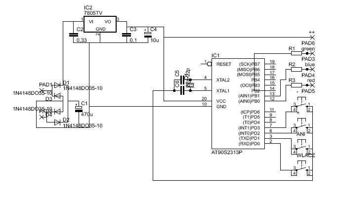

    Witam!
    Napisałem sterownik do rgb (dioda z wspólnym +), niestety nie chciał pracować, więc zacząłem drążyć...
    Okazało się, że nawet taki program
    $regfile "attiny2313.dat"
    $crystal = 16000000
    Config Portb = Output
    Config Portd = &B11110000
    Portb = &B11111111
    Portd = &B11111111
    Config Timer0 = Timer , Prescale = 8
    Enable Timer0
    On Timer0 Przerwanie
    Enable Interrupts
    Do
    Loop
    Przerwanie:
    If Portd.0 = 0 Then Portb.0 = 0
    If Portd.1 = 0 Then Portb.1 = 0
    If Portd.2 = 0 Then Portb.2 = 0
    Return
    Powoduje, a właściwie nie powoduje nic choćbym wcisnął guzik mililardy razy.
    zamieszczam schemat płytki na której pracuje procesor

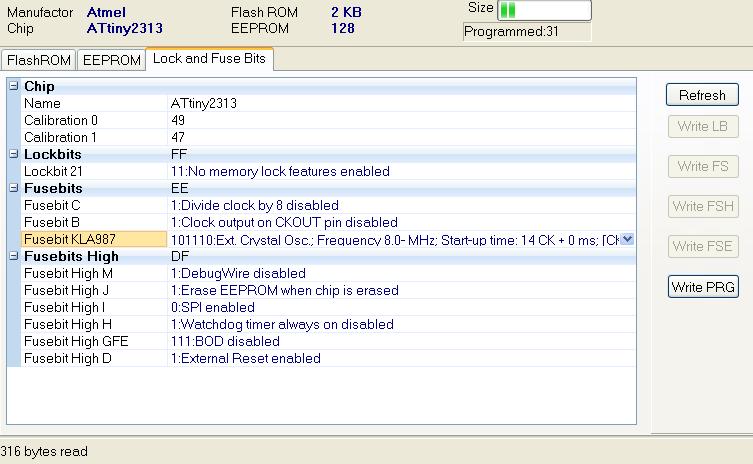

    Fusebity:
    [attiny2313][bascom] brak przerwań w programie
    Nie wiem co się dzieje, w bascom avr symulator z kodem od rgb działał prawidłowo...
    Czy to oznacza, że wysypał się procesor, czy może robię gdzieś błąd?
    Próbowałem przestawiać na wewnętrzny oscylator, bez zmian...
    #2 7865211
    tadzik85
    Do odczytu stanu portu służy rejestr PIN. Czyli masz źle zrealizowane warunki w funkcji przerwania.
  • #3 7867255
    szaryjelen
    Gorące Bóg zapłać!
    Temat do zamknięcia.
