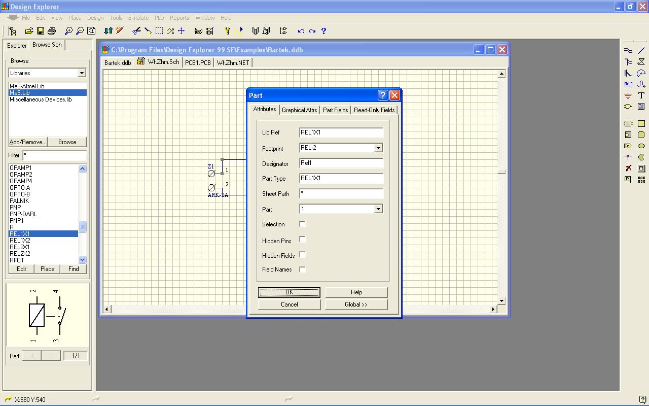

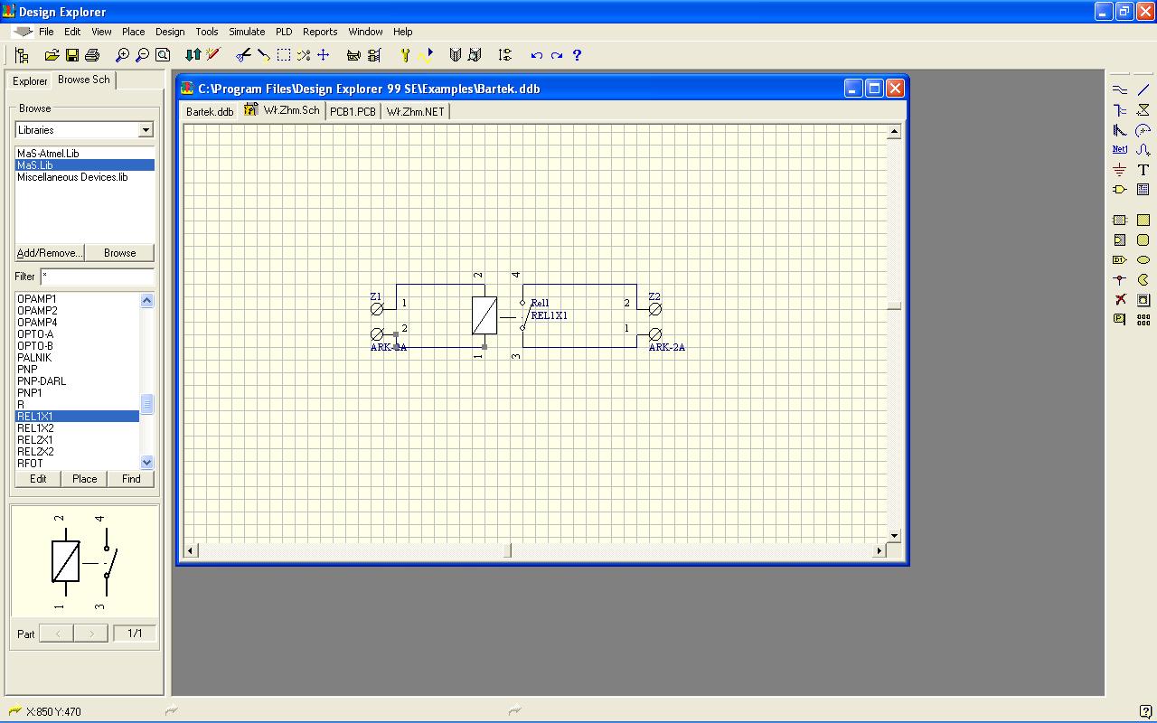

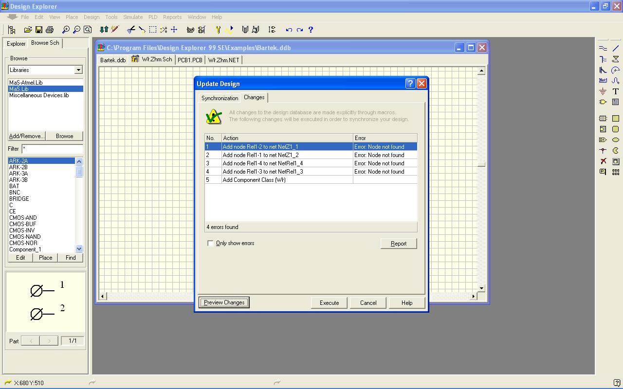

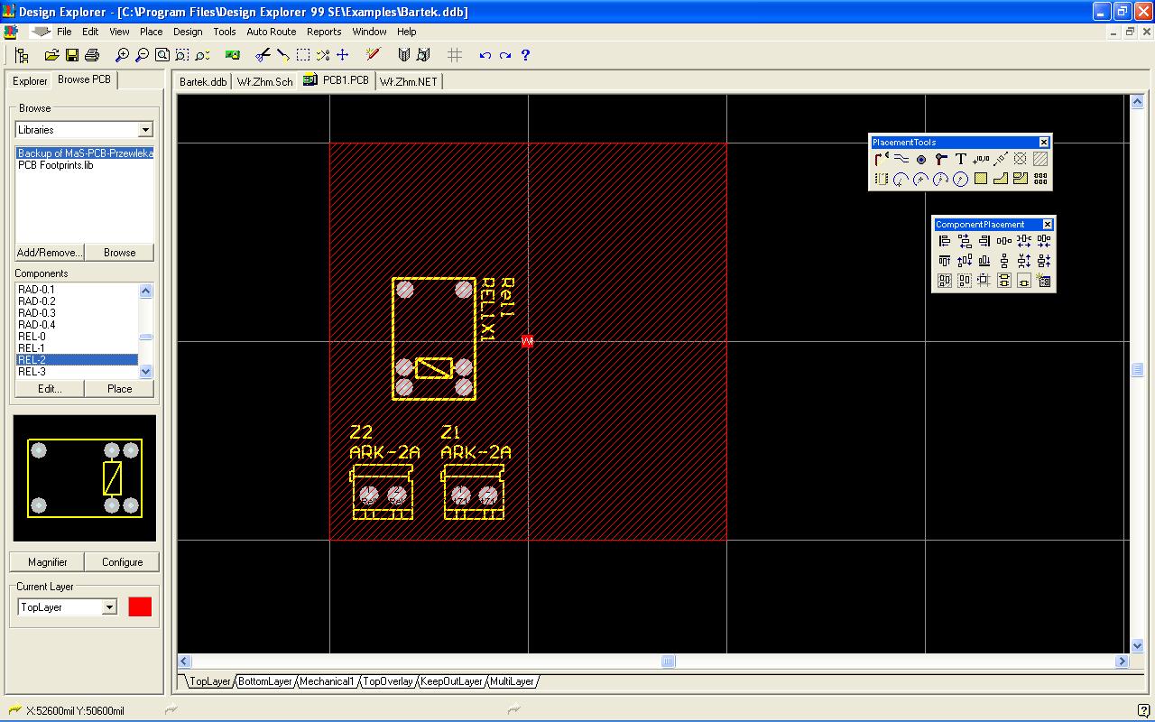

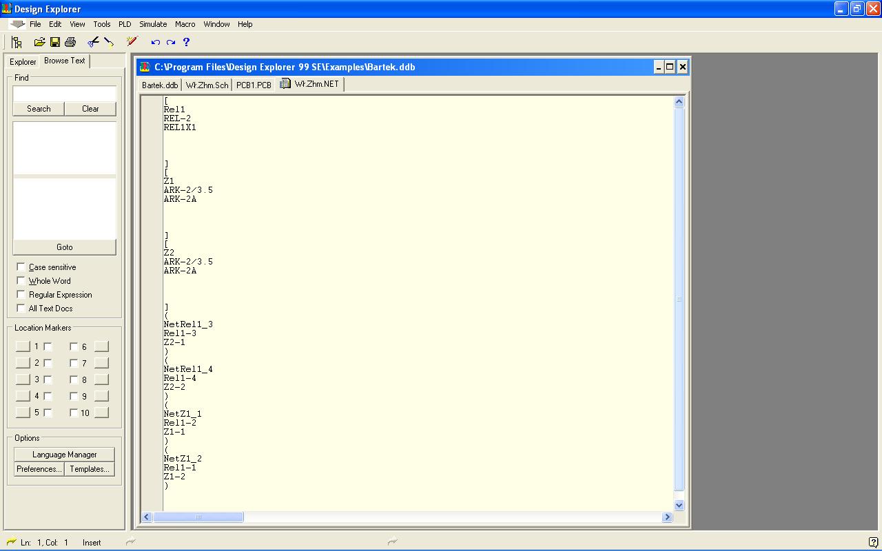

    Witam serdecznie jestem początkujący kurs protela w 16 odcinkach przestudiowałem kilka razy mam prosty schemacik w protelu 99se 1 przekaźnik i dwa wyprowadzenia na ark mam problem wywala mi błędy przy tworzeniu pcb poprzez schemat sprawdzałem funkcja ERC schemat jest ok tworze netliste przechodzę do płytki daje update PCB i kicha biblioteka na pewno ok z elektrody jak i do schematu jak i do pcb próbowałem każdymi i kicha mógłby mi ktoś nie wywalać tego tematu tylko szybko pomóc potrzebuje na już małą płyteczkę zrobić nie ma problemu z niczym układami ark itd tylko z przekaźnikami czasem po kompilacji nie tworzy mi ścieżek do 2 nóg czasem wo gule nic nie złączy czyli wywali errora ?? Prosił bym o wyrozumiała odpowiedz POZDRAWIAM i z góry Dzięki ! :)

    Pokaż duży (powiększony) rysunek przekaźnika z biblioteki. Generalnie mam wrażenie, że na schemacie masz inne oznaczenie nóg niż w bibliotece PCB.

    Tak jak napisał kolega powyżej. Elementy w bibliotece SCH jak i PCB powinny mieć identyczną numerację, przy czym w SCH LIB można dodać dodatkowo nazwę pinu
