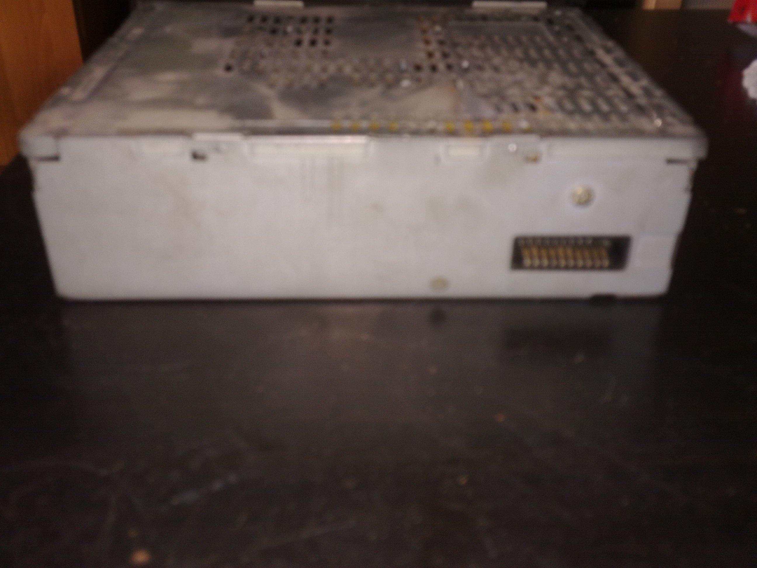

    Witam serdecznie
    Zamierzam wymienić w Kadecie (E) radio. Słyszałem o tym, że są jakieś przejściówki (lub też kostki) które trzeba zastosować aby radio pasowało do danego samochodu.
    Proszę specjalistów o pomoc, zaznaczam, że jestem laikiem.
    Oto zdjęcia przedstawiające stare radio:
    Wymiana radia - Opel Kadet E
    Oraz nowe:
    Prosiłbym bardzo fachowców o poradę co muszę zrobić, co i gdzie potrzebnego mam kupić. Z góry dziękuje za pomoc.

    To co widzisz wewnątrz wnęki to po prostu złącze kieszeni na radio, a jak tą całą kieszeń wyciągniesz to zobaczysz normalne kostki isso , które wystarczy wpiąć w to nowe radio.
