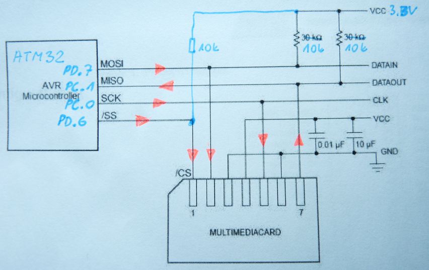

    Wykonałem z ciekawości płytkę do komunikacji z kartą SD bo jeszcze nie miałem z tym do czynienia. Zaopatrzyłem ją w procesor atm32, wyświetlacz od nokii 6100 aby mieć wieksze pole do popisu. Na płycie jest także podświetlenie wykonane na przetwornicy. Do procesora podłączone są linie do komunikacji z kartą po SPI. Lecz czego się spodziewałem karta milczy. Program działa do momentu gdy karta ma zwrócić odpowiedz w postaci &H01, zwraca zawsze &H00. Testowałem kilka kart. Proszę o podpowiedz. Wyskrobałem taki kod:

    Przerobiłem całość na sprzętowe SPI, karta dalej milczy. Projektując płytkę korzystałem z dokumentacji producenta kart SD gdzie linie MOSI, MISO i CS są podciągnięte opornikami do plusa zasilania. Przegladając elektrodę na wszystkich schematach raczej nie spotykam wcale oporników podciągających (wszędzie tylko oporniki do wyrównywania poziomów napięć z 5V na 3V, u mnie to nie problem ponieważ zastosowałem atm32L). Widziałem jednak na elektrodzie gdzie te same oporniki jeżeli już występują są podciągnięte do plusa a na innych schematach do masy ... zdurniałem do reszty. Bez oporników też się nic nie zmienia. Monitując różnice w działaniu SPI softowego i sprzetowego można się wiele dowiedzieć. Softowe niestety nie ma regulacji prędkości (miernik częstotliwości na zegarze pokazuje dziwną wartość 145Hz(!), podczas gdy na sprzętowym ok 1Mhz przy podziale 4 i kwarcu 8MHz). Rzuciła mi się także w oczy pewna różnica w znalezionych w sieci programach co do konfiguracji "Polarity = Low/High" ale zamiana jednego na drugie nie daje efektu. Prawde powiem nie mam już pomysłów więc zacznę chyba od zera :)
    Pisząc program wzorowałem się na tej stronie:
    http://www.nawatt.org/pmwiki.php?n=Tutorials.MultiMediaCard

    Witam po przerwie. Uruchomiłem komunikację z kartą SD, skupiłem się na inicjacji karty i na danych które są pewniakami i można wyciągać je z karty. Karta pracuje obecnie na atmedze32 i sprzętowym SPI. Odczytuje swobodnie CID-a z każdej karty do 512Mb, takie miałem pod ręką. W tej chwili mam kolejny niespodziewany problem, program działa wyśmienicie ... ale tylko w chwili po zaprogramowaniu procesora. Do tych samych końcówek procesora podpięty jest programator USBasp oraz sprzetowo karta SD. Po zaprogramowaniu procka program rusza, mogę wtedy odpiąć programator i resetować procesor dowoli, program działa za każdym razem. Jeżeli jednak odepnę zasilanie i podłącze ponownie bez względu na to czy programator jest podłączony czy nie, procesor nie komunikuje się z kartą. Nie pomagają resety, nie pomaga podciąganie pinów SPI i plusa czy masy. Moze fusebity, sam nie wiem. Co myślicie?

    Schemacik moge zamieścić ale musze go narysować lub cyknąć fotkę. Zasilanie leci z dobrego zailacza 5V a na płycie jest niskoszumny stabilizator smd 3,3V o wydajności ok 300mA, układ pobiera podczas pracy ok 10mA. Przed i za stabilizatorem są małe pojemnosci rzędu uF ale przysłowiowych 100nF brakuje. Najdłuższa ścieżka na płycie nie ma więcej jak 20 - 25mm długości a sygnałowe 15mm. Przy SD slocie nie ma kondka na zasilaniu ... minutka robie w trakcie i zaraz odpiszę. Jedyne co mnie gryzie to fakt że płytka była projektowana pod softową obsługę karty SD, softowo gadac nie chciała więc teraz stare softowe piny są ustawione jako wejścia a karta podlutowana jest kynarkiem do sprzętowego SPI.

    Jestem zmarnowany po 2 tygodniach dogadywania się z kartą ...
    Po pierwsze fakty i mity:
    1. Intryguje mnie bascom (mam wyrzuty do samego siebie z tego powodu, że go używam) i widzę jego niestabilność w działaniu. Ten sam projekt (jeżeli czasem już działa) na atm32 ... nie pracuje wcale na atm8. Ten sam program niekiedy działa lepiej na węwnętrzym oscylatorze 8MHz niż na jakimkolwiek kwarcu ... ale to też dzieło przypadku.
    2. W sieci jest wiele schematów podłączenia karty SD:
    - z opornikami do plusa (od producentów z racji "otwartego kolektora")
    - do masy (jak w przypadku mojego jednego pinu danych wychodzących z kary bo inaczej nic nie działa, gdzie inne idą do plusa).
    - bez oporników (większość projektów bascoma na avr z biblioteką mmc.lib, jak przypuszczam wykorzystane są wewnętrzne oporniki pull-up procka).
    3. Kolejna rzecz to niestabilność konfiguracji sprzętowego SPI w bascomie:
    Config Spi = Hard , Interrupt = Off , Data Order = Msb , Master = Yes , Polarity = High , Phase = 1 , Noss = 0 , Clockrate = 128
    Zmieniając te trzy ustawienia program raz działa a innym razem wcale. Programowe SPI milczy.
    4. Dodałem wg wcześniejszych zaleceń kolegów kondensatorki 100nF, zasilanie zostało dodatkowo odfiltrowane, na liniach danych kondensatorki 22pF do masy i tu niespodzianka bo kolega gothye miał rację z opornikiem na resecie. Bez opornika układ wariował z chwilą odpięcia programatora co sprawdziłem, opornik dodałem.
    5. Układ dalej działa tylko po zaprogramowaniu i z podpietym programatorem, czasem po trzecim lub czwartym zaprogramowaniu. Działa rewelecyjnie i tak jak oczekuję, mogę go wtedy resetować, mogę odpiąć nawet programator i działa nadal do momentu ... gdy odłącze zasilanie. Po podłączeniu zasilania bez względu na to czy programator jest podłączony czy nie układ wysyła inicjację do karty a karta zawsze odpowiada FF lub w skrajnym wypadku tylko w najstarszym bajcie 7F a reszta FF. Pomaga tylko ponowne zaprogramowanie.

    Problem jest w deklaracji. Miałem ten sam proble że karty chodziły z podpietym programatorem a po odłączeniu już nie. Zmieniłem deklaracje na
     Config Spi = Hard , Interrupt = Off , Data Order = Msb , Master = Yes , Polarity = Low , Phase = 0 , Clockrate = 4 , Noss = 1
