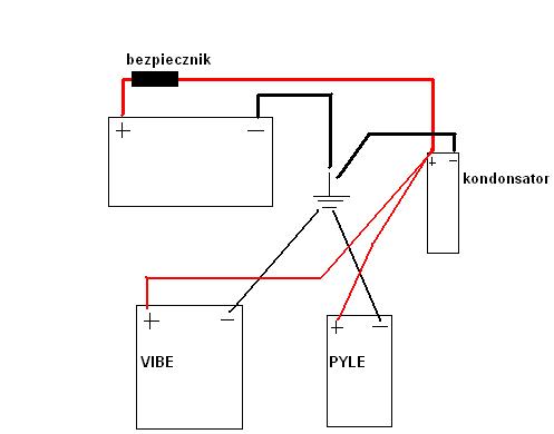

Czy to jest dobrze podłączone?

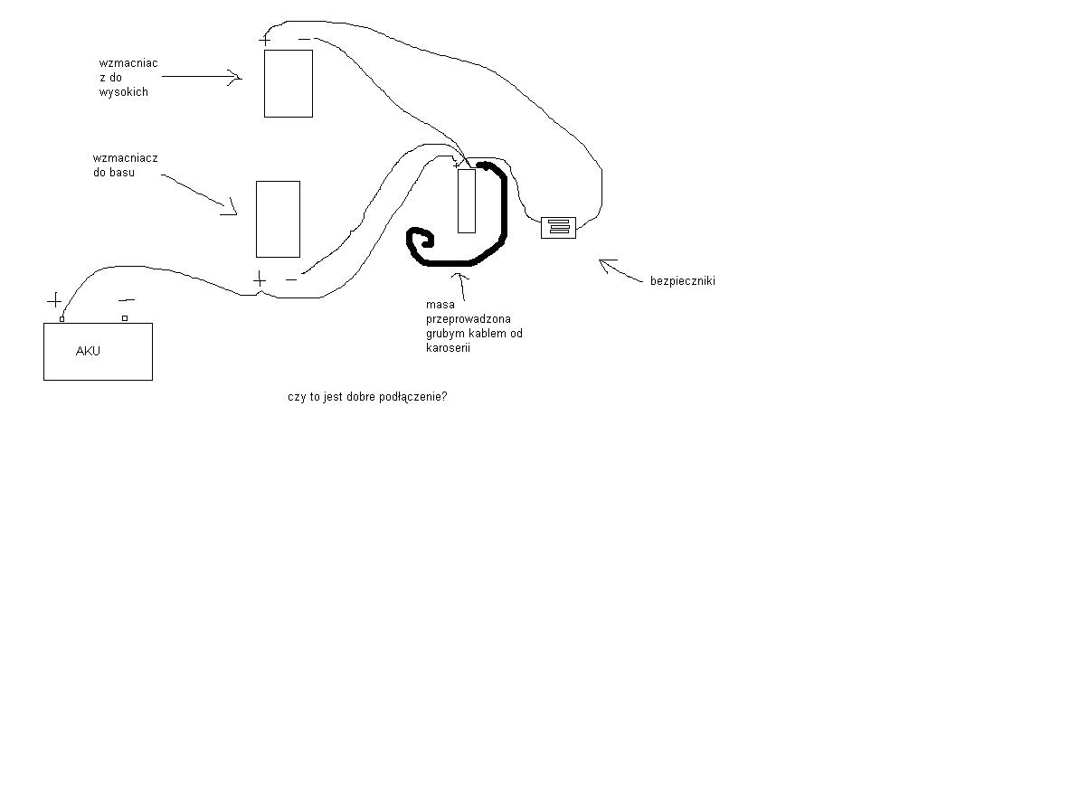

  • #1 7867366
    leny34
  • #2 7867761
    kamil907
    Domyślam sie, że ten prostokącik po prawej to kondensator. Bezpiecznik ma być 30cm za akumulatorem a nie kondensatorem. Poza tym napisz jaki masz sprzęt bo kondensator może okazać się zbędny.
  • #3 7868359
    ramhost
    Zakłada się, że kondensator 1F dla 1000wat rms, nie koniecznie zawsze jest to słuszne. Co do podłączenia, wzmacniacz dla niskich i wysokich oddzielnie? Wystarczyłby jeden mocniejszy bo syki naprawdę biorą znikomą ilość prądu, a wystarczy zwrotnice zamontować i one rozdzielą pasma na dane głośniki ;)
  • #4 7871945
    leny34
    bezpiecznik mam przy aku tylko jeszcze rozdzielające bezpieczniki mam a mam 2 wzmacniacze bo jeden jest do 2 dużych głośników w zabudowie a w bagażniku a ten drugi to do 4 głośników z tyłu i 2 z przodu chodzi mi o podłączenie zasilania czy to mostkowanie kabla "+" ze wzmacniacza do kondensatora i dalej jest dobrze no i masa
    czy może te bezpieczniki rozdzielają mase czy może plus i czy mostkowanie przy PYLE jest prawidłowe
  • #5 7876567
    dami1222
    tak podłącz a ten rozdzielacz do masy ci nie potrzebny :)
    Pozdrawiam kiko1222
  • #6 7886993
    leny34
    dzieki za pomoc a te bezpieczniki to do "+" juz wszystko wiem jeszcze raz dzieki
  • #7 7887993
    bambino_81
    Poziom 24  
    [quote="ramhost"]Zakłada się, że kondensator 1F dla 1000wat rms, nie koniecznie zawsze jest to słuszne. Co do podłączenia, wzmacniacz dla niskich i wysokich oddzielnie? Wystarczyłby jeden mocniejszy bo syki naprawdę biorą znikomą ilość prądu, a wystarczy zwrotnice zamontować i one rozdzielą pasma na dane głośniki ;)[/quote
    Witam.Jak już to zakłada się 1F do 500rms a nie do 1000:D ale niestety nie ma do tego reguły w dodatku musi to być odpowiednio dobrane bo jak aku jest caput to nawet 1000F nic nie da
