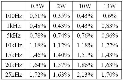

    Jak nie wierzysz mi to na dowód daję własne pomiary popularnej kości TDA 1554Q. Jak chodziłem jeszcze do technikum zmierzyliśmy z kolegą na pracowni elektronicznej pasmo przenoszenia oraz THD.
    Oto wyniki:
    Moc RMS: 2x13W @ 4 ohm 12V
    Pasmo przenoszenia (-3dB): 16Hz - 90kHz
    Wyniki pomiarów THD:
    Opinia porówanie - KEH-M8300RDS czy TDA 7385 + BB OPA2604?
    Dla porównania np. taki SONY XM-3520 którego można kupić za... 70zł na allegro ma:
    2x35W RMS @ 4ohm 12V
    pasmo przenoszenia(-3dB): 8Hz - 100kHz
    THD: 0,005%
    Poza tym, cyferki cyferkami... Wzmacniacz musi "grać" a tej serii sony wychodzi to bardzo dobrze.
