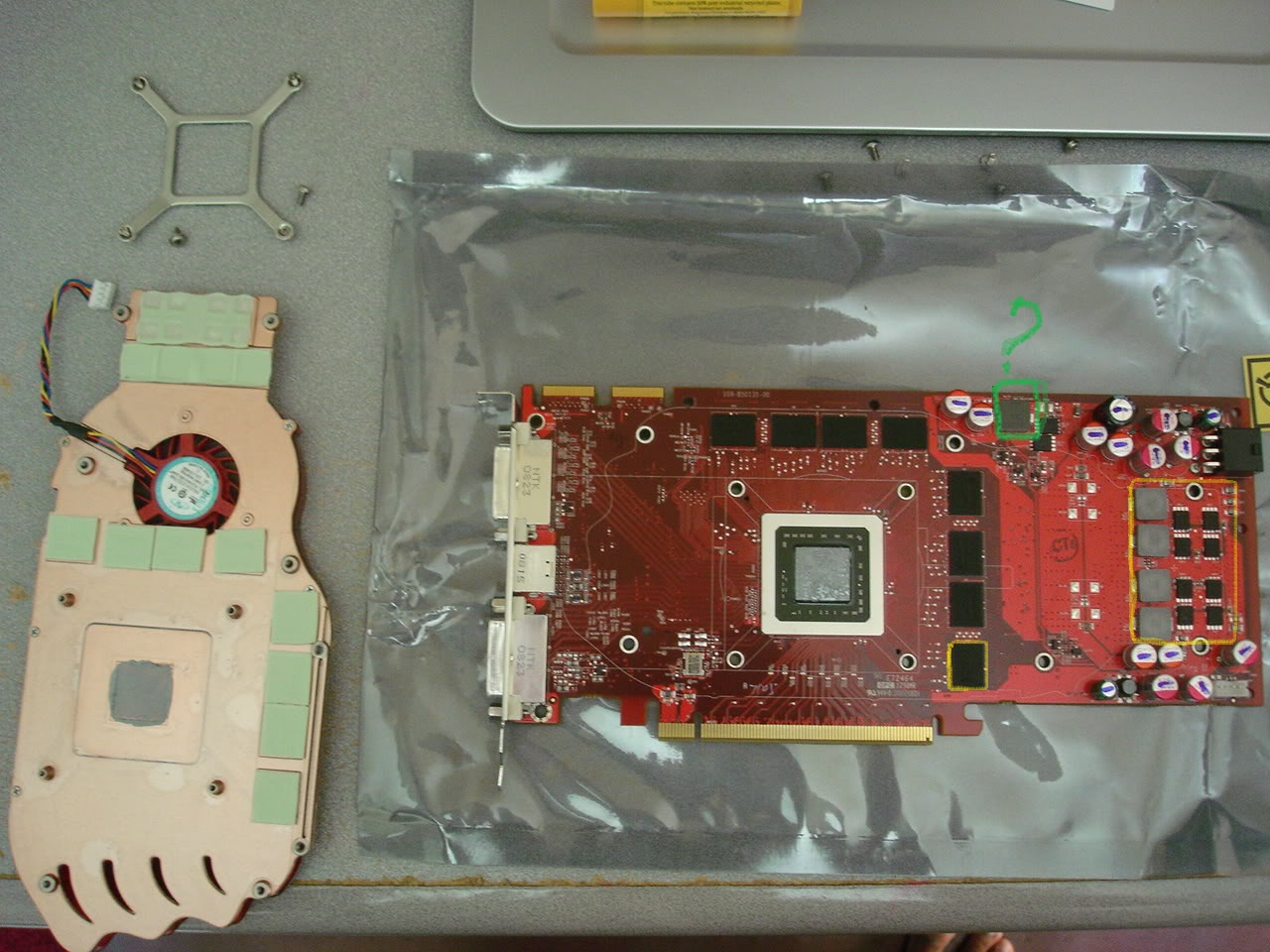

    Witam. Posiadam kartę graficzna HD4850 od PowerColor. Mam zamiar zmienić na niej chłodzenie na accelero S1 + 2 wentylatory 120mm.
    Karta wygląda tak:
    HD4850 i chlodzenie accelero S1 rev.2 kilka pytań.
    Na żółto zaznaczyłem gdzie przymocuje radiatorki pentagram freezone. Czy na tą "kostkę" zaznaczoną na zielono tez mógłbym przymocować radiator?(seryjnie nie było tam żadnego)

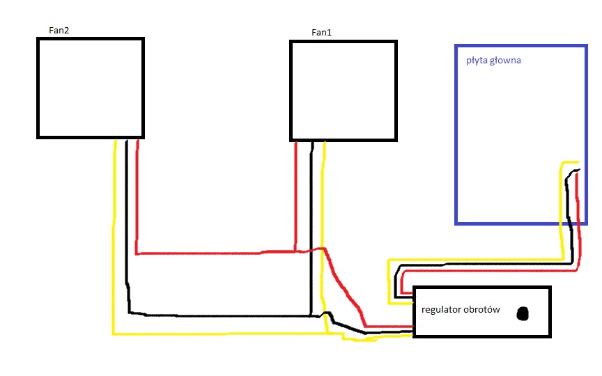

    Oto jak chciałbym podłączyć wentylatory:
    Wentylatory 12V z regulacja obrotów.
    W takim podłączeniu wentylatory będą działać na połowe swojej seryjnej liczby obrotów (pokrętło regulacji na low)czyli na 600obr. a gdy dam pokrętło na high to będą się kręcić na 1200obr. Czy aby się nie mylę? Gdyby ktoś miał jakieś uwagi lub inna koncepcje zarówno do ustawienia radiatorów jak i podłączenia wentylatorów chętnie ją poznam.

    Dobrze myślisz jeśli chodzi o schemat podłączenia.

    Ta kostka, jak i te na prawo od niej to cewka.
    Przydało by sie też założyć na nią radiatorek.

    Kup sobie lepiej wentylator z PWM. Po lekkiej przerobce karty, albo kabelka zasilajacego oryginalny wentylator, karta bedzie sobie automatycznie sterowac predkoscia nowego wentylatora.
    Rozklad pinow wtyczki wentylatora jest zgodny z duzym gniazdem z pwm (tym z plyt glownych) jedynie sama wtyczka jest mniejsza ;)
    Ja tam sensu oradiatorowywania cewek nie widze, dobry nawiew wystarczy.
