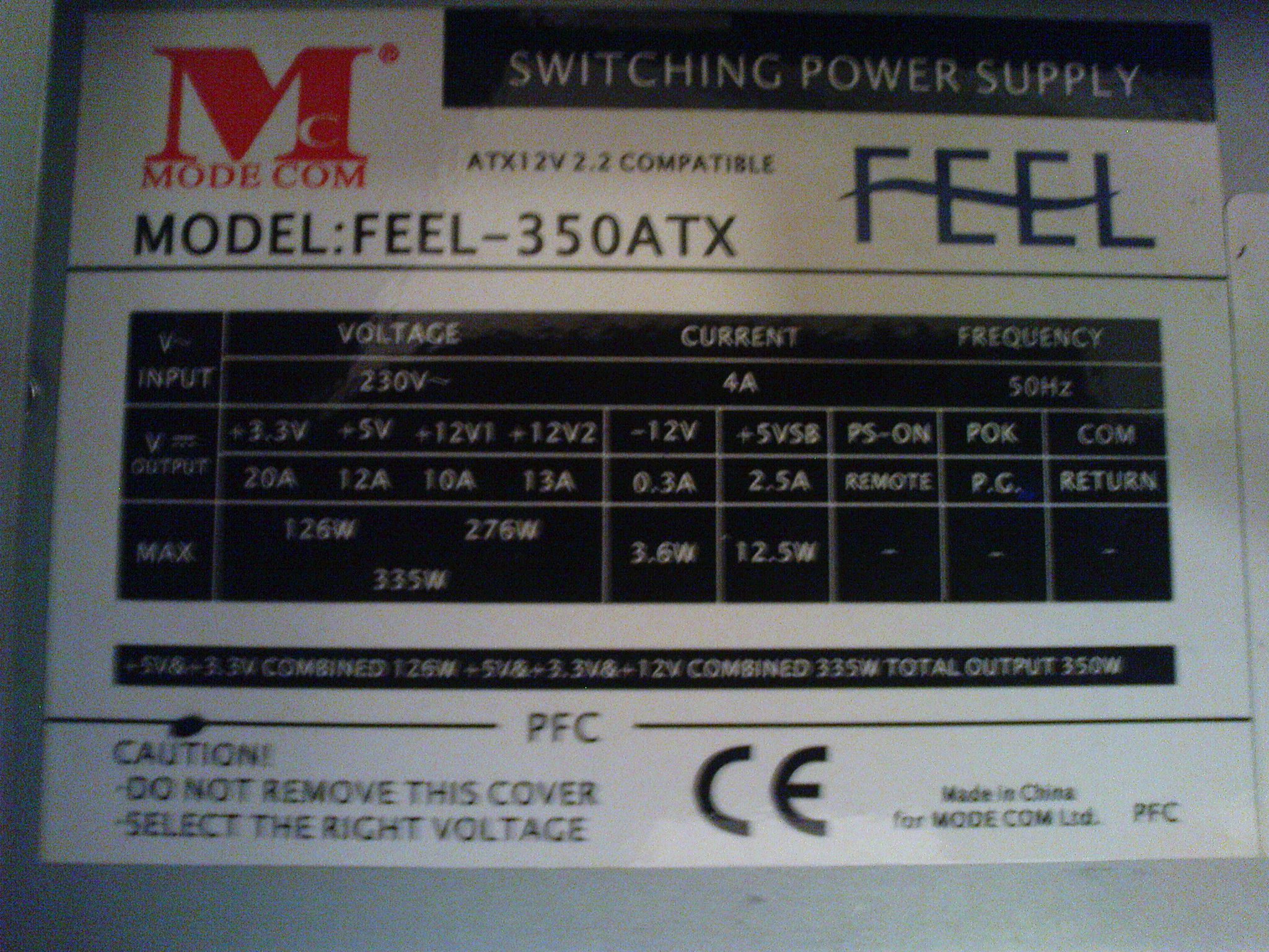

    2.Jaki zasilacz ?

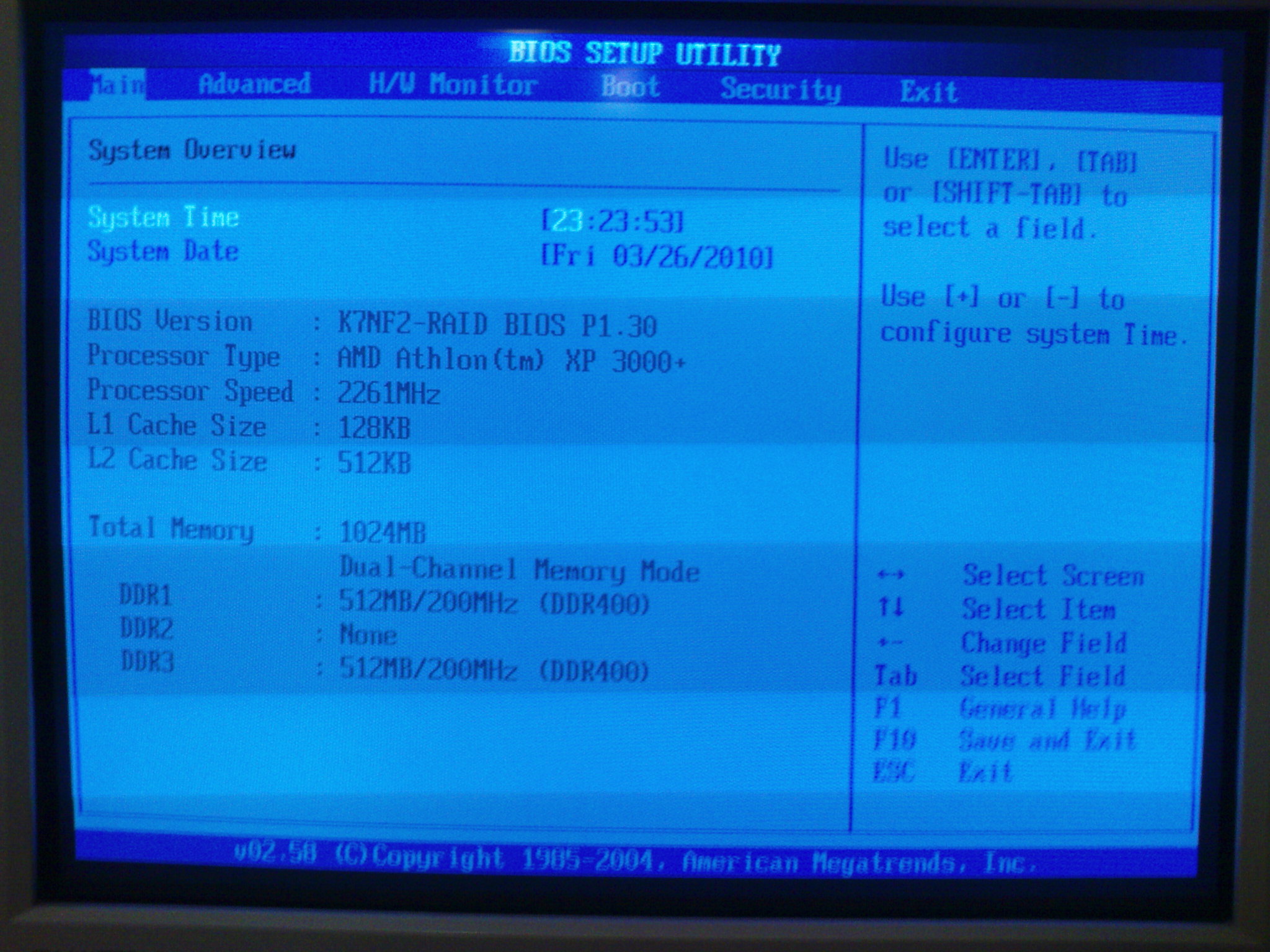

    I daj zdjęcia z biosu, bo nie miałem tej płyty w rękach nigdy a kiepska nie jest z tego co mi się obiło o uszy. Każdy nForce2 zrobi FSB 210- 215 na zwykłym chłodzeniu bez dodatkowych woltów.

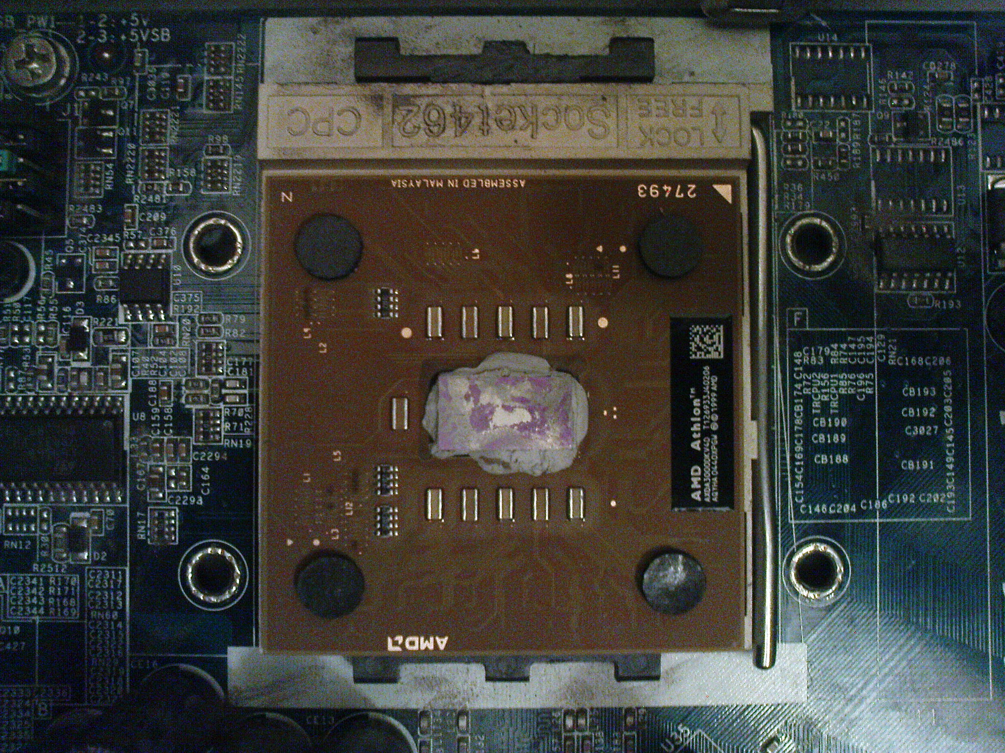

    Procek zablokowany ;/ załączam foty:

    Przede wszystkim, to skoro zdjąłeś radiator, to trzeba wymienić pastę termoprzewodzącą. Tak czy siak trzeba by to było zrobić, bo to co tam masz to sucha landryna.

    Masz Bartona Superlocked - część z nich miała odblokowany mnożnik. Cień szansy, że jest odblokowany masz... przestawiałeś zworki na płycie ? Sprawdzałeś ? Ustawia się to w sekcji FID Jumpers. W jaki sposób to ustawić powinno być w manualu. Gdybyś miał płyte na KT400/KT600 moglibyśmy przerobić procesor tak aby był widziany jako Athlon MP i zmieniać mu mnożnik za pomocą CPU MSR. Z nForce2 to niemożliwe, więc nie będę Ci polecał zmiany chłodzenia ani zasilacza.
    Polecę Ci natomiast kupno ArcticSilver 5 i cierpliwe przeszlifowanie papierem ściernym wodnym 1000->1500->2500 spodu radiatora. Zbijesz temperaturę o kilka stopni.
    W biosie:
    VCore voltage - jakie tu masz opcje do wyboru ?
    FSB Spread Spectrum - Disabled
    AGP Spread Spectrum - Disabled
    wyłącz to czego nie używasz!!
    Serial Port - Disabled
    Infrared Port - Disabled
    Parallel Port - Disabled
    Game Port - Disabled
    oraz
    IDE Controller ?
    SATA Controller ?
    Floppy Controller ?
    LAN ?
    Audio ?
    Jeżeli chcesz koniecznie kontunuować zabawę to musisz zrobić drut mod pod kątem zmiany napięcia w okolice 2,0v, założyć radiatory na mosfety i zmienić chłodzenie. Przestawiasz wtedy zworki FSB_SEL na FSB 400, MemClock na 400, CPU Host Frequency na 200, Po czym modlisz się żeby komp wstał. Wszystko na własną odpowiedzialność. Możesz też za 60 pln kupić Athlona XP Mobile 2x00+ z oznaczeniami FJQ4C, FQQ4C ew. FHQ4C (omijać! FKT4C,FUT4C) na alledrogo i nie ryzykować uszkodzenia płyty i procesora. Wydaje mi się, że Twój procesor z taktowaniem 2350 - 2400Mhz powinien być stabilny. Kwestia vcore i temperatury.

  • #15 7888658
    kazektr
    No więc spawdziłem i okazało się że ram Kingstona nie chciała pracować na FSB 400 ;/
