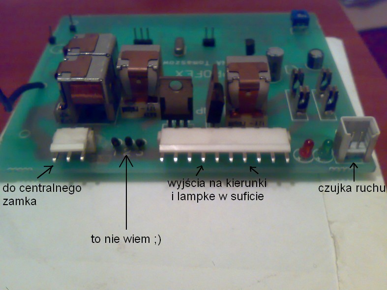

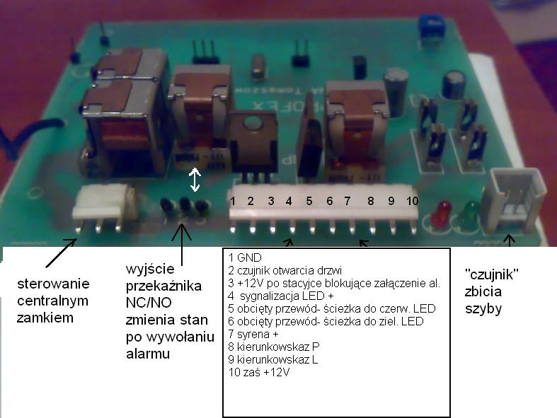

    Centralka firmy "PROFEX", model (jak pisze na laminacie) TM-2021.
    Alarm na ogół działa, ale czasem nie da się go za zbroić. w sensie że np. działa normalnie przez tydzień i nagle ni stąd ni zowąd nie reaguje na pilota. mija kilka dni i znów działa normalnie. ostatnio chciałem wejść do samochodu a tu alarmu nie da się wyłączyć! mam do niego podłączony centr. zamek ale kluczykiem nie da się go wyłączyć. działa tylko z pilota. więc odpiąłem zupełnie centralkę. po kilku minutach podłączyłem ale alarm się włącza i nie reaguje na pilota.
    bateria w pilocie ma ok 2 mc ale takie cyrki się działy nawet gdy była nowa.
    Hm, może kwestia "dynamic code"? :roll:
    druga kwestia to jak sprawdzić czujkę ruchu? Jest od strony kierowcy ale nigdy nie wywołała alarmu...
    Z góry dziękuje za pomoc

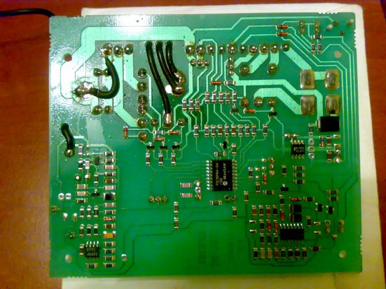

    Odgrzewam kotleta z nowym objawem :)
    ostatnio zauważyłem że centrala reaguje na pilota gdy przyłoży się go praktycznie do samej płytki mino NOWEJ baterii! Więc skoro wcześniej nie zawsze reagowała może było to oznaką że kończy się coś w rodzaju wzmacniacza sygnału anteny a teraz padł całkiem i działa tylko z odległości 1cm.
    jest ktoś w stanie pomóc zlokalizować usterkę na podstawię zdjęć?
    blok radiowy widoczny na 2 zdjęciu w lewym dolnym rogu płytki. kabelek przechodzący na drugą stronę to antena.

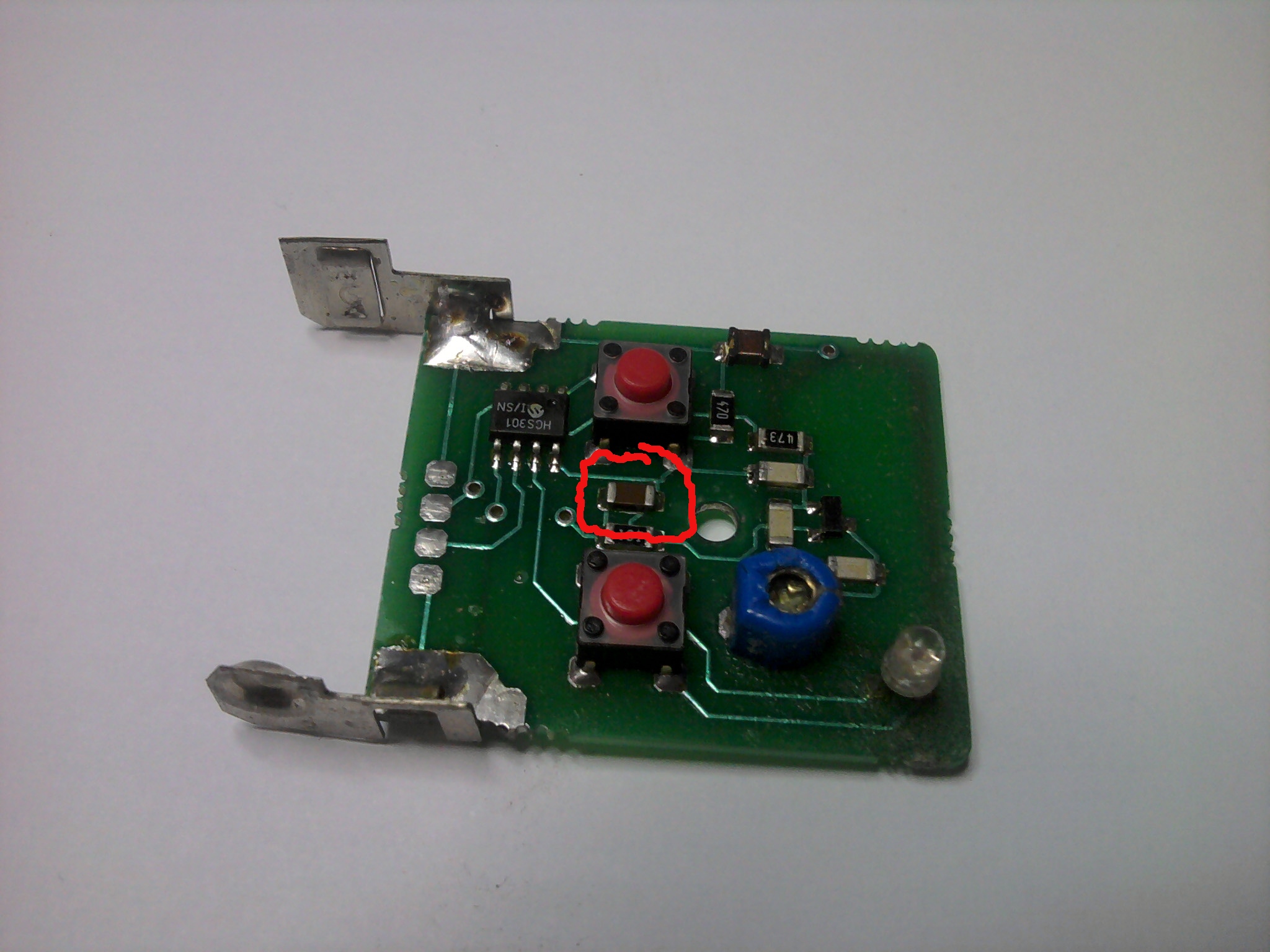

    elektronik1977
    Pilot posiada regulację (na zdjęciu niebieski rezystor regulowany) i podczas regulacji można dostroić długość na jaką ma działać.
    Przy akurat innym alarmie miałem ten problem a po podregulowaniu działał nawet z 4 piętra bloku.

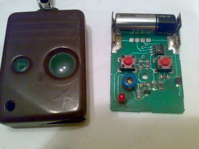

    wywaliłem dziś immobilizer. taki dorabiany gdzie trzeba przykładać taką "bateryjke" :)
    trochę mącił... też miał blokadę 12V po stacyjce i kiedy samochód był zgaszony chyba pojawiało się czasem małe napięcie i blokowało alarm. po wywaleniu alarm działał z 5m ale zacząłem kręcić regulacja i teraz znów nie działa :(
    w pilocie to bardziej jakiś trymer niż potencjometr. element ma 2 nóżki, żadnych oznaczeń i można nim kręcić w obie strony bez ograniczeń

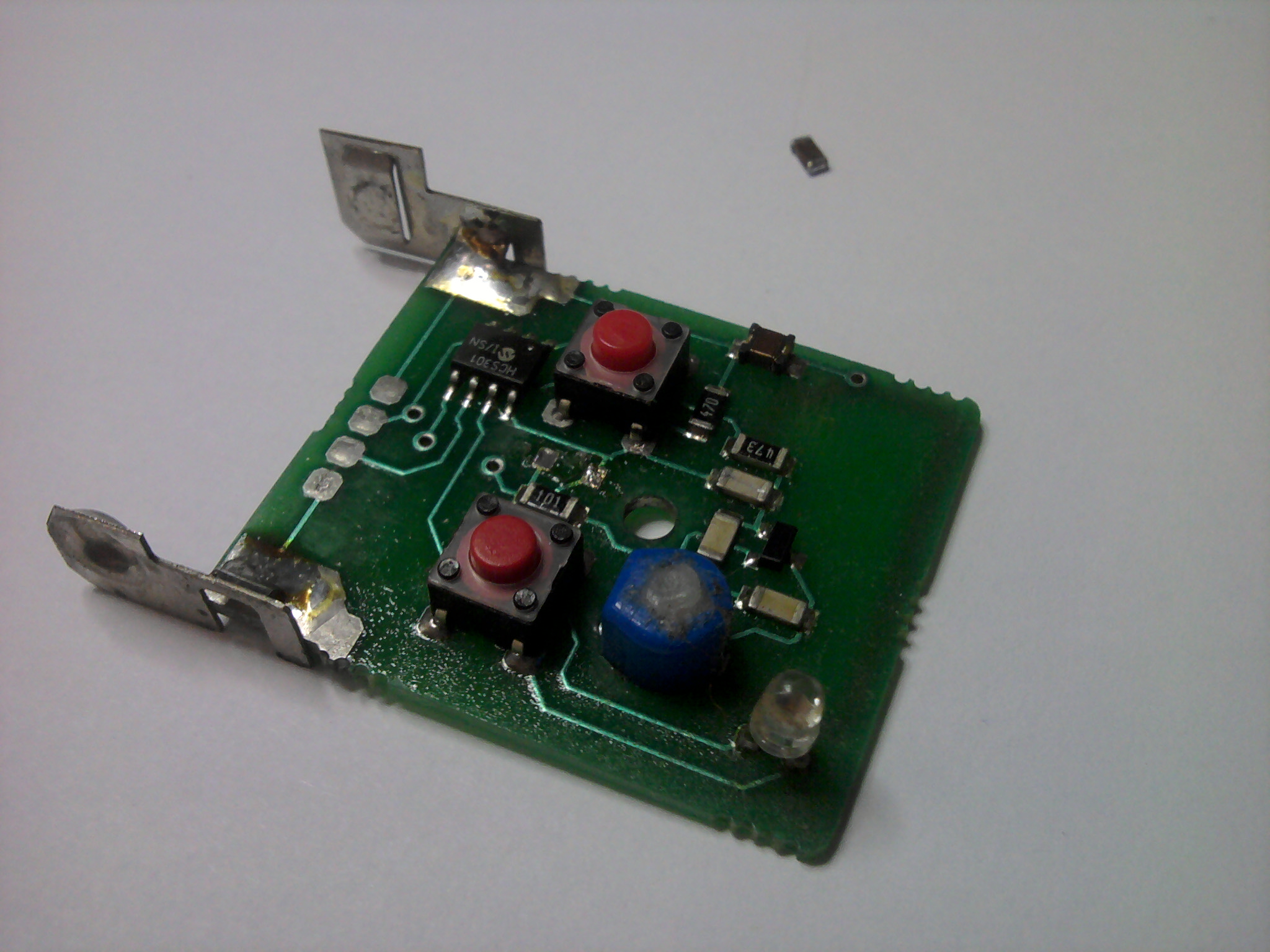

    1) Posiadam dwa piloty, bateria w jednym z nich trzymała max 2dni. Podłączyłem amperomierz i wyszło mi że w stanie spoczynkowym pilot pobierał 1,5mA (dobry pilot pobór bliski zeru).
    Mierzyłem rezystancje pomiędzy różnymi punktami i wywnioskowałem że przyczyną musi być uszkodzony kondensator smd. Wywaliłem go i ... pilot działa!
    kondensator ten jest wlutowany pomiędzy nóżkę jednego z przycisków a masę. Prawdopodobnie kondensator ten wygładza przebieg z przycisku ale aż tak to ja się nie znam, Chciałbym coś tam wlutować ale nie mam pojęcia co to za kondensator. Dodaję fotki dla ułatwienia. Jaki tam może być kondensator?
