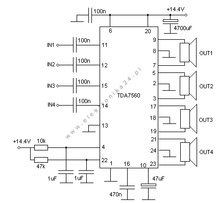

    Witam Wszystkich.
    Szukałem już jakiś podobnych tematów ale nie znalazłem czegoś co pasuje do mojego problemu.
    Mam następujący problem: w samochodzie mam radio AEG CS MP530IR
    (wg danych producenta: moc wyjściowa max. 4x100w przy impedancji 4ohm, na radiu pisze 4x50w, bezpiecznik 15A).
    do tego są podpięte cztery głośniki dwudrożne (90w max. (40w RMS) ) impedancja 4 ohm, 92dB/W/m.
    I są takie obiawy: przy takich ustawieniach 1/3 siły głosu, 3/4 bass, 3/4 sopran - głośniki harczą :(((
    I tu pytanie czy wstawienie wzmacniacza (jakiś taki schemat znalazłem jak na rysunku) wpłynie pozytywnie na jakość czy nie mam sensu.
    Problem z głośnikami, czy potrzebny wzmacniacz ?
    Jestem początkujący więc proszę o zrozumiałe opinie i porady :))
    Dziękuję i pozdrawiam

  • #5 7873909
    ziomus90210
    Poziom 35  
    Ten schemat (wzmacniacz ) ma tyle samo mocy co Twoje radio tak ze 20W
    i nie więcej.
    Pomysł nad porządnym wzmacniaczu.

  • #8 7873961
    kerabo
    A czy naprzykład moc wyjściowa z radia te ok 20w zsumowała by się z mocą powyższego wzmacniacza też ok 20w to by dało ok 40w.
    albo się poważnie mylę ?
  • #9 7873989
    ziomus90210
    Poziom 35  
    Poważnie się mylisz.
