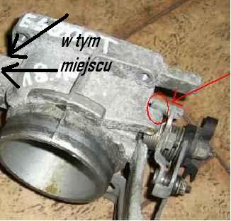

    matysnow
    ok dzieki. sprawdze to w weekend. niepokoi mnie jeszcze ze jak dodam raptownie gazu to słychac pociagniecie powietrza ,sekunda zadławienia i dopiero rosną obroty. ten odglos zasysanego powietrza dobiega z dolotu do przeustnicy. przed przepustnicą jest taki kanalik z lewej strony i to właśnie tam zasysane jest powietrze. tam tez biegna kable do jakiegos czujnika.czemu tak moze sie dziac??

    Dla mnie to możesz iść do sklepu i poprosić o dysze wolnych obrotów...

    marek1977
    Poziom 33  
    Z prawej strony to jest śrubka od zderzaka, możesz go od bidy podkręcić, ale nie zaleca się, z lewej masz potencjometr przepustnicy

    manta
    A widziałeś taki wkręt po 200000 km. przebiegu?

    matysnow
    a ten potencjometr za co odpowiada i jak mozna sprawdzic czy działa??
