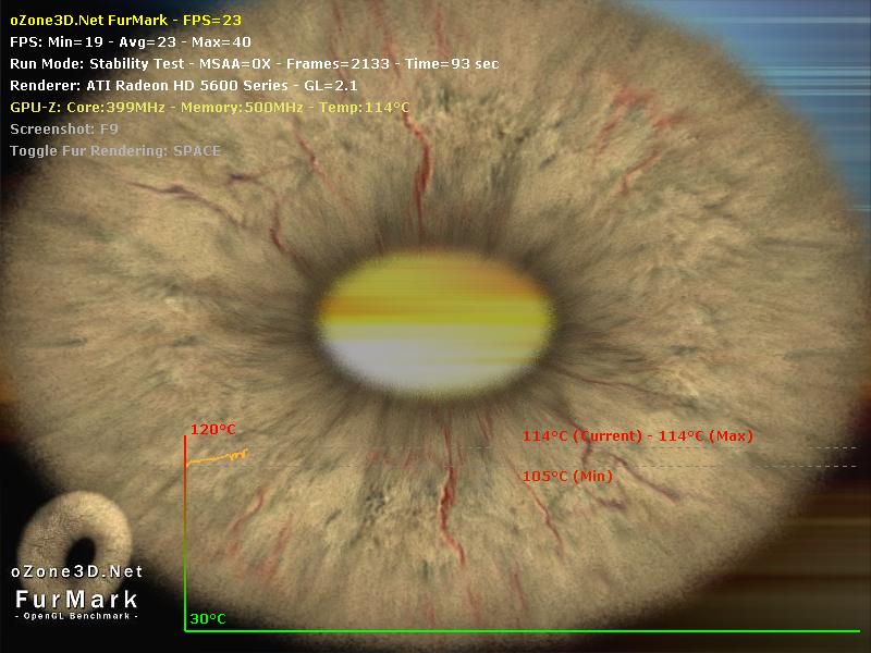

Witam!
Składałem znajomym komputer (taki do codziennego użytku).
Oto jego konfiguracja:
Intel Celeron Dual Core E3300 2x2,5Ghz BOX
Gigabyte GA-G41M-ES2L
2 GB Goodram 800 Mhz
Western Digital SATA2 500GB
Zasilacz 400W noname
oraz ta nieszczęsna grafika
Gigabyte HD5670 GV-R567OC-1GI
System Windows XP Pro SP2
Na początku nie mogłem zainstalować sterowników do grafiki z załączonej płyty CD. Komputer się resetował w momencie kopiowania plików. Ściągnąłem najnowsze sterowniki z internetu - to samo.
Zainstalowałem je ręcznie w trybie awaryjnym, działa.
Podczas instalacji sterowników do sieciówki, czy dźwięku komputer się zrestartował. Po resecie zainstalowałem FurMarka, GPU-Z i prawie Speedfana, bo gdy próbuję go zainstalować, to komputer się zawiesza, gaśnie dioda w myszce, nie działa klawisz resetu, wyłącznik, tylko odłączenie zasilania pomaga.
GPU-Z w idle pokazuje 80c - 85c. Odpaliłem FurMarka, po jakichś 50 klatkach reset. To znów, FurMark, karta przeszła 60 sekund, a wentyl na karcie rozpędził się do maksymalnych obrotów. Powietrze wyrzucane przez kartę jest zimne, radiator zimny, a PCB pod procesorem parzy. Potem odpaliłem GPU-Z i Furmarka, no i pierwszy raz na własne oczy widziałem coś takiego:
Na screenie tego nie widać, ale karta w idle ma ponad 80c
Podłączyłem komputer pod zasilacz (firmowy, ale jaki - nie wiem) pod którym od roku pracowały 8800GT w SLI, i było to samo.
1. Odsyłać kartę z powrotem?
2. Jest taka możliwość, że producentowi się zapomniało położyć pasty termoprzewodzącej?
3. Jaka jest maksymalna temperatura tego układu? Znalazłem tylko info, że "karta należy do produktów mało grzejących się" oraz "karta jest bardzo chłodna"
