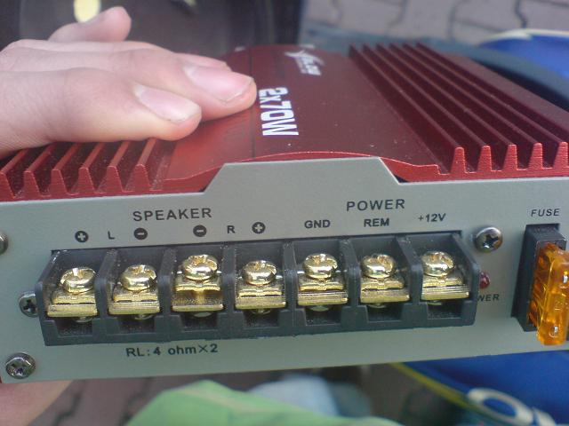

    Powtarzam temat bo nie było na niego odp. Mam zamiar zmostkować blow tl-x100 i podłączyć pod głośnik JBL GTO 835e (100RMS 300W MAX) wzm ma 90RMS to wszystko mam zamiar podłączyć do skutera zdj.

    Jak byk masz napisane "2x 4ohm" , gdyby można go było mostkować, to miałbyś że można dać "2x2ohm" . Nie kombinuj więc , bo go spalisz i tyle.

    Sprawa pierwsza, na stronach sprzedających (i importera Blow) podają ze wzmacniacz powinien mieć bezpiecznik 5A, czyli kłamstwem by było podawanie mocy 90W RMS (13,2v × 5A = 66W), jednak jeśli dobrze pamiętam jasno brązowy bezpiecznik to 6A (lub czasem 7,5A (??) ) to wtedy to jest maks. 99W co nie będzie mocą przekazaną na głośnik (straty na transformatorze który widać na zdjęciu).
    Druga sprawa to skuter który będzie nie doładowany przez pobór prądu - nawet 4A to duże obciążenie dla akumulatora i prądnicy (alternatora) skutera.
    Możesz zmostkować ten wzmacniacz na swoją odpowiedzialność, plus(+) z lewego kanału i minus (-) z prawego kanału, a wolne zaciski podłączyć razem.
    Coś "wybiórcza" Twoja ...wiedza teoretyczno-matematyczna :cry: .
    1.To "coś" to NIE JEST transformator .
    NIE DAWAJ takich bzdurnych rad.

    To coś nawet nie ma przetwornicy to już deklasuje to do mostka.
