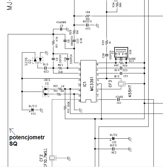

    Doradzi ktoś jak zmienić histereze SQ, radio co chwila wcina sie z "impulsami" szumów? Nie mam w tej dziedzinie w ogóle doświadczenia. Ustaliłem jedynie że schemat jest b. podobny do ermesów itp (do ateny jakoś nie udało sie wysznupać)

    Radio jest na MC3361, jak się domyślam sq jest realizowana przez ten scalak. W pdf'i e nic bezpośredniego na temat histerezy nie doczytałem, czyżby była stała?
    Dodaje domniemana okolice scalaka w tym radiu (schemat jest z innego aczkolwiek podobnego radia

    Dokładnie, blokada na przemian i dosyć często otwiera sie i zamyka. Jak bym SQ nie ustawił to zawsze przyjdzie chwila że się coś wcina, efekt jest taki że wypowiedzi o sygnale na granicy blokady są posiatkowane (kilka razy w ciągu jednego słowa). Lepiej już jeździć bez SQ :(
    Miałem U520 i jak już coś przepuścił to sygnał musiał wyraźnie opaść aby go odciąć. No może nie tyle wyraźnie co wystarczająco. I tego mi tutaj najbardziej brakuje.
    Zakłócenia wykluczone, nie dość że diesel to wyłączenie zapłonu/zgaszenie silnika nic nie poprawia. Histereza jest "fabryczna" w tym scalaku, nie da się nic pogrzebać w jego peryferiach?

    W tej chwili radio puszcza gdy dostanie 0,5V i zamyka się przy 0.49V
    Chce zrobić tak aby zamykało się przy 0,4V
    Potraciłem wczorajsze linki, ale ponoć histereze można zmienić opornikiem 470R z powyższego schematu. Możesz to potwierdzić?.

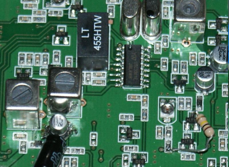

    Blokada wygląda mniej więcej tak: (w razie czego ukazałem tylko kluczowe dla mnie elementy)
    Lafayette Atena- modyfikacje
    Dodałem R7 o wartosci 100k
    Do C3 4.7µ doczepiłem 22µ i zdaje się że jest gitara- trzeba jeszcze pojeździć. W każdym bądź razie jak bym nie ustawił SQ to nic sie tnie
    Zastanawia mnie sprawa napięcia na C3. Jest to zwykły elektrolit, a przy bardzo silnych sygnałach napięcie dochodzi do -1V. Ciekaw jestem jak to na niego wpłynie.
