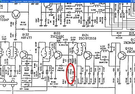

    Witam. Temat na pewno wielokrotnie wałkowany, ale nie mam już pomysłu może ktoś z kolegów mi coś podpowie. Driver w lincolnie został uszkodzony. Po wymianie na nowy 2sc2166 pomimo prawidłowych napięć driver przy TX grzeje się. Odpinam stopień końcowy (mrf477) wlutowuję kondensator w miejsce B-C to samo zjawisko. Brak jakichkolwiek miliwatów na stopniu drivera, chociaż następuje pobór prądu. Zmieniałem już dwa razy tranzystor 2sc2166 z różnych serii to samo zjawisko. Ręce już mi opadają, może ktoś miał już takie zjawisko i znalazł przyczynę? Pozdrawiam Tomek[/b]

    SP5ANJ
    Spoczywaj w Pokoju
    Myślę, że zapomniałeś o prądzie spoczynkowym tego driver-a.
    Tu napięcia są mało istotne a ważnym jest prąd kolektora.
    Tu masz jak i gdzie go regulować.
    Lincoln problem z driverem i końcówką
    Przypomnę , że prądy spoczynkowe "odpowiadają" za "liniową" pracę tranzystorów w driverze i końcówki mocy TX-a.
    Typowy objaw zwarcia prk-a jak na schemacie wyżej.
    Musisz odłączyć kolektor tranzystora i zmierzyć jego prąd spoczynkowy przy nastawieniach takich, jak :
    - mik gain - na minimum (bez modulacji)
    - "mode" na SSB
    - załączyć TX (nadajnik)
    Przypomnę tylko, że prądy spoczynkowe zależą od "poprawności" klasy w samej liniowości wzmacniacza.
    I tak - dla driver-a przy 2SC2166 dla klasy AB1/AB - prąd spoczynkowy powinien się mieścić w przedziale od 30mA do 50mA .

    Dziękuję bardzo za wszelkie sugestie, a teraz rozwiązanie: duży pobór prądu przez driver to przebita dioda (rys.)
    ale to i tak nie rozwiązało problemu gdyż użyte serie driverów to chyba „malowanki”. Na jednym na wyjściu pojawia się moc około 0,3W na drugiej prawie 1W. Zostało jeszcze podpięcie trzeciego. Ciekawe co wtedy pokarze PWR ? Wszystkie pochodzą z TME :-(
