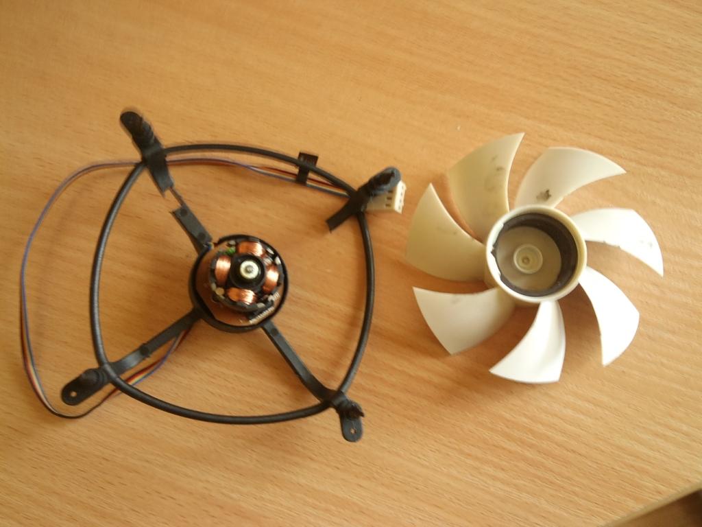

    Zakupiłem sobie wentylator Arctic Alpine Pro 11 GT. Niestety wiatrak przyszedł do mnie z popękaną konstrukcją. Zauważyłem też, że piórka trzymają się na magnes silniczka... Łatwo je wyciągnąć... Czy tak to ma być czy też piórka powinny być zamocowane za pomocą tego bolca ?
    Wiem, że piórka trzymają się na tym bolcu, ale może ten wiatrak tak jest skonstruowany ? Zamieszczam foto.
    Arctic Alpine Pro 11 GT problem z piórkami
    Da się jakoś te piórka zamontować do silniczka ?

    Wirnik ma odłamany wał. Mocowanie silnika też jest połamane. Reklamuj.

    Gość oddał kasę i powiedział, że mam sobie go zostawić, więc posklejałem sobie konstrukcję, wszystko wygląda jak wyglądać powinno. W kopercie znalazłem odłamane kawałki, więc je zachowałem/. Tylko jeszcze problem tego piórka, czyli rozumiem, że kicha z tym... Nic nie da rady wytworzyć ?

    Moim zdaniem to jest szrot. Nawet jak przykleisz piórko i nie będzie znaczącego bicia spowodowanego klejem, to i tak będzie bicie bo oś wiatraka była wyłamana i nie da się tego naprawić idealnie.

    Xrenjix ma rację. Nie da się tego tak poskładać, żeby nie było bić. Ale zawsze możesz wyjąć oś z łożyska i przykleić ją do wirnika np. cyjanopanem. Jeżeli uda ci się trafić w wyłamanie, to szansa na poprawną pracę jest dość duża. potem oczywiście trzeba wszystko ładnie złożyć. Pod nalepką jest zawleczka, trzeba ją wyjąć 2 igłami, wtedy ośka wypadnie.
