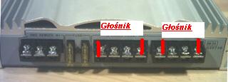

    #2 7878921
    kolesgit91
    Oto odpowiedź
    raveland xa1000 jak go zmoskowac 4kanałowy
