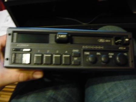

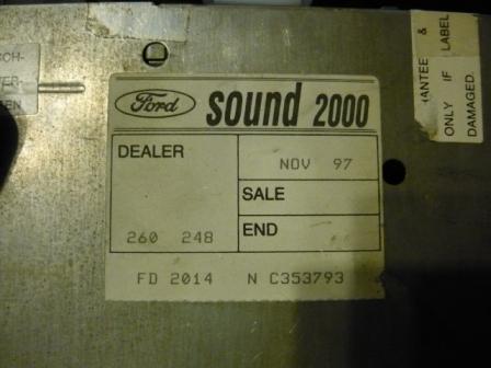

    Witam. Posiadam radio Ford 2014. Nie mogę go podłączyć korzystam z tej strony www.studio24.prv.pl ale jedynie udało mi się podłączyć podświetlenie. Może ktoś mi to wytłumaczy dosłownie :) O jakiej mocy mogę podłączyć głośniki?? Nie znam jego parametrów. I co sądzicie o kasetach-adapterach na jack 3,5 mm??

  • #5 7883254
    jasiu69
    podłączyłem wg opisu ale nie działa. Bo to radio działało jak było kiedyś wyciągane z samochodu, leżało trochę czy mogło mu się stać jak leżał??
  • #6 7883343
    jozlab
    To radyjko jest kodowane kod znasz.
