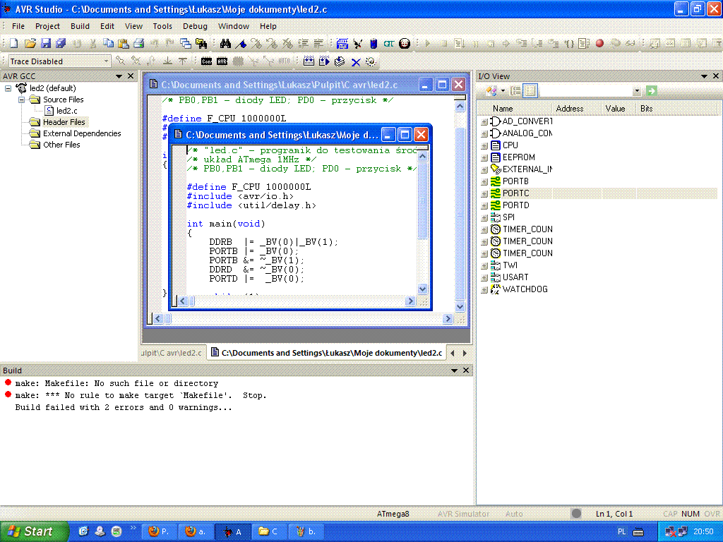

    Gdy klikam Bulid -> Compile, to też mi się nie chce skompilować. POMOCY
  • #19 9674686
    lukas12
    Wyskakuje taki błąd:
    Build started 2.7.2011 at 20:42:49
    make: Makefile: No such file or directory
    make: *** No rule to make target `Makefile'. Stop.
    Build failed with 2 errors and 0 warnings...
  • #22 9674718
    dondu
    Moderator na urlopie...
    I zrzut okienka opcji projektu: Menu > Project > Configuration options
    Ścieżka do pliku led2.c jest ze spacjami to ponoć przeszkadza.
    Nie sprawdzałem, bo mam bez spacji, ale tak gdzieś na forum czytałem.
  • #23 9674728
    lukas12
    Oto kolejny zrzut:
    Programowanie w C z kursu EDW
  • #25 9674742
    lukas12
    Pomyliłem się sorry:
  • #26 9674755
    Wojtek75
    Poziom 24  
    Zdecydowanie przeszkadzają polskie znaki a kolega ma tam "Ł" w ścieżce.
  • #27 9674756
    lukas12
    Chodzi o "Moje Dokumenty" :?:
  • #29 9674777
    lukas12
    To nie pomogło:
