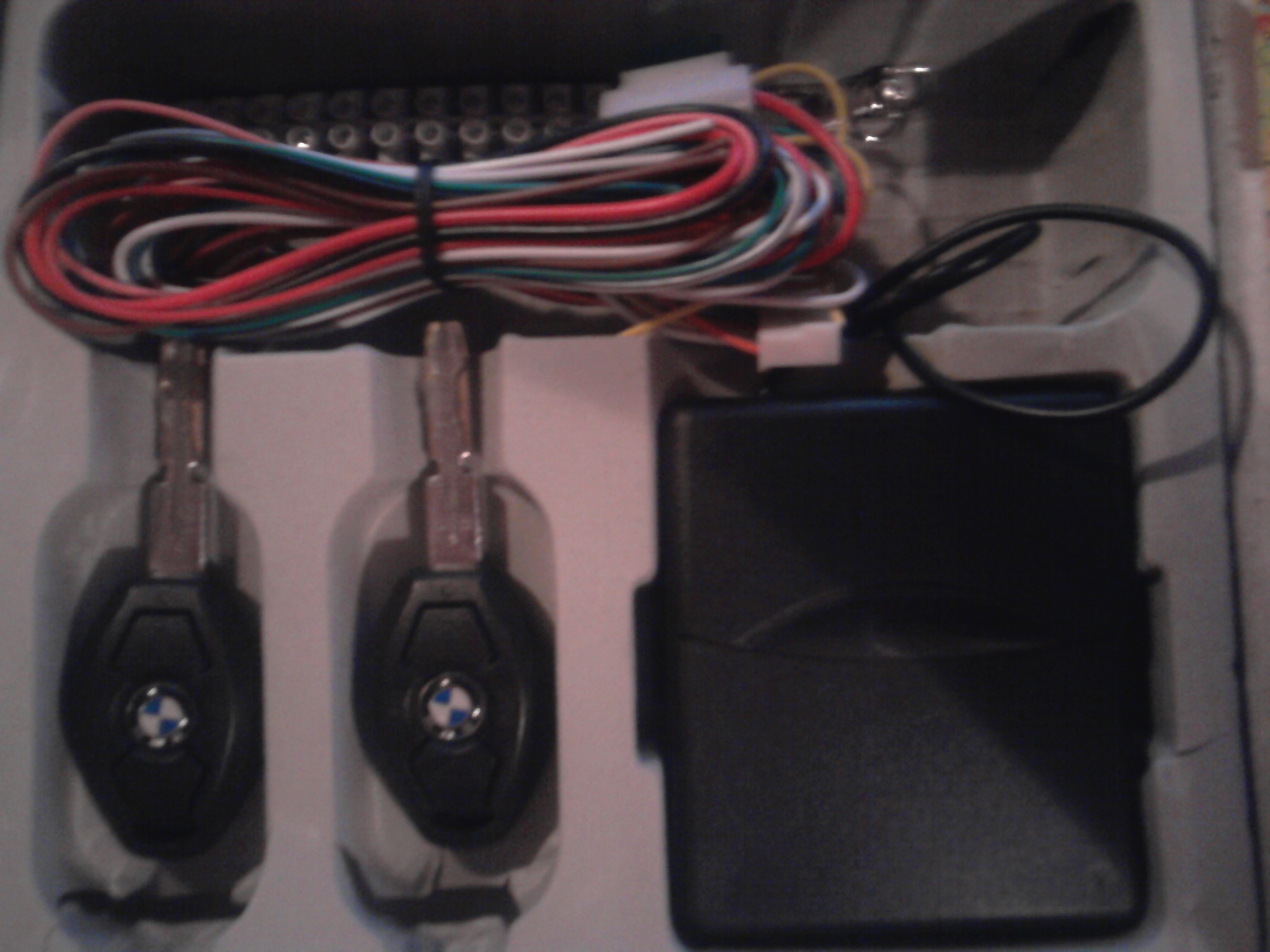

    Witam posiadam nowy zestaw kluczyków i centralke do auta. Jednak przy dorabianiu kluczy do auta zostały one 2 razy źle dorobione i są bezużyteczne.
    Postanowiłem zrobić komputer włączany i resetowany na pilota: Czy mógłby mi ktoś powiedzieć czy takie coś z tym sprzętem jest możliwe?? i jak to zrobic??
    Poniżej schemat
    Komputer na pilota- możliwe ale jak? Potrzebna pomoc Komputer na pilota- możliwe ale jak? Potrzebna pomoc Komputer na pilota- możliwe ale jak? Potrzebna pomoc Komputer na pilota- możliwe ale jak? Potrzebna pomoc Komputer na pilota- możliwe ale jak? Potrzebna pomoc

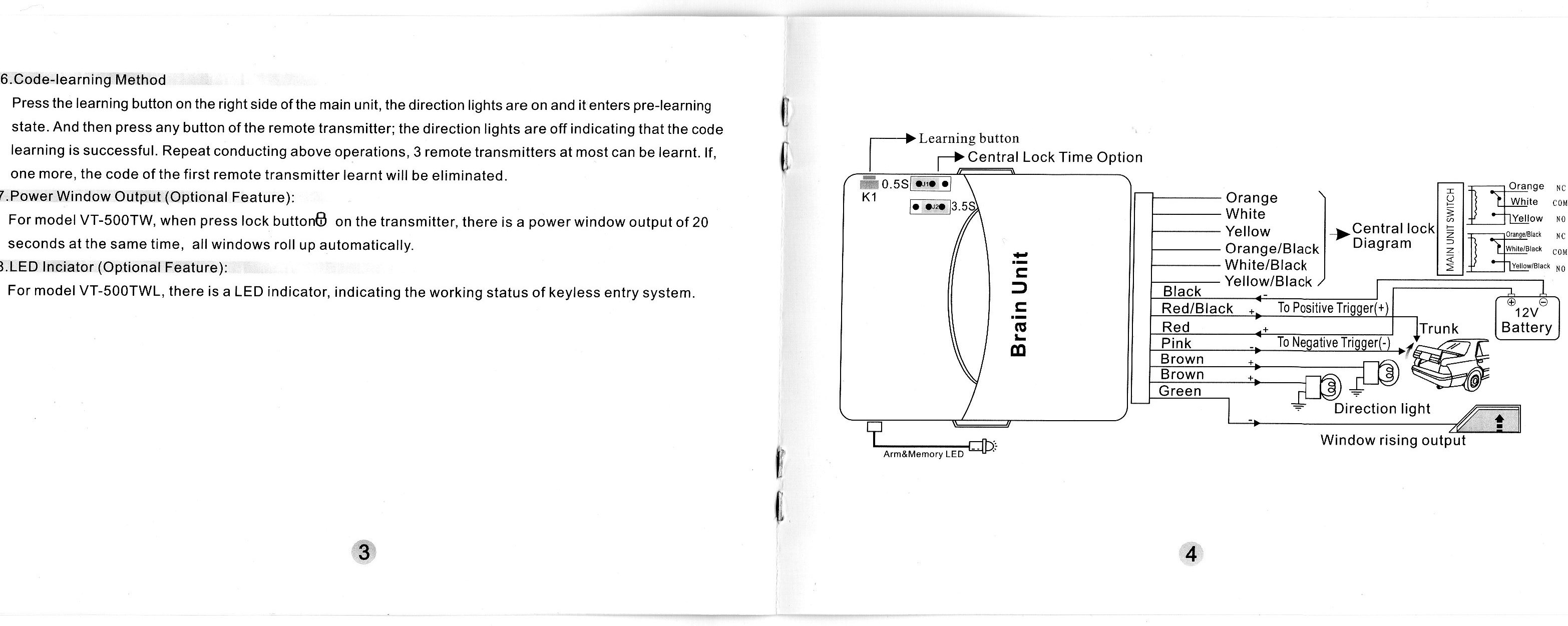

    Fachowcem od zamków centralnych nie jestem ale coś napiszę. Bo rozumiem że to zamek centralny sterowany również pilotem. Teoretycznie jest to możliwe, ale trzeba mieć trochę wiedzy na temat. W samochodzie centralka działa na zasadzie siłowników. Więc przewody sterujące siłownikami powinieneś podłączyć do przekaźnika który będzie podłączona do PW w kompie. Resztę wkładasz do obudowy, podłączasz pod zasilanie12V,nie do zasilacza komputerowego tylko musisz zamontować dodatkowy zasilacz. Zasilanie 230V o dodatkowego zasilacza możesz pociągnąć z zasilacza komputerowego. Zestaw przewiduje miganie świateł awaryjnych to też możesz jakoś wykorzystać dla poprawy wyglądu komputera.
    Jak chcesz dokładnie co i ja to szukaj porad w dziale elektroniki. Bo z komputerami to ma mało wspólnego.

    Siłownik w aucie nie ma za dużej mocy, ale do zastosowań elektronicznych starczy w sam raz. Możesz tak jak sugerował przedmówca podłączyć przekaźnik, który będzie zwierał przycisk power komputera. Jest jednak jeden szkopuł: zasilanie 12V w komputerze pojawia sie chyba dopiero po włączeniu go, więc twoja centralka musiałaby mieć osobne źródło zasilania. Oczywiście, prosty zasilacz nie problem zmontować (trafo + 4 diody + 2 kondensatory + stabilizator bodajże 7812 (o ile mocowo wyrobi -półtora wata max o ile pamiętam)), ale nie wiem czy takie rozwiązanie cię satysfakcjonuje.

    Czy moglibyście wysłać link do jakiegoś zasilacza z allegro, który by się nadawał do tej centralki. Narazie przetestowałbym na jakiejś lampce czy jest ok, dopiero potem wsadził do kompa ;]

    Ja w zestawie posiadam tylko:
    centralkę
    2 klucze
    kabelki
    instrukcję

    Potrzebne ci 3 rzeczy.
    Zasilacz 12V ok 500mA.
    2 mini przekaźniki 12v.
    Z centralki alarmu podłączasz 2 przewody od wyzwalacza zamka.
    1 z otwierania i 1 z zamykania.
    Impuls z centrali powinien mieć max 1 sekundę.
