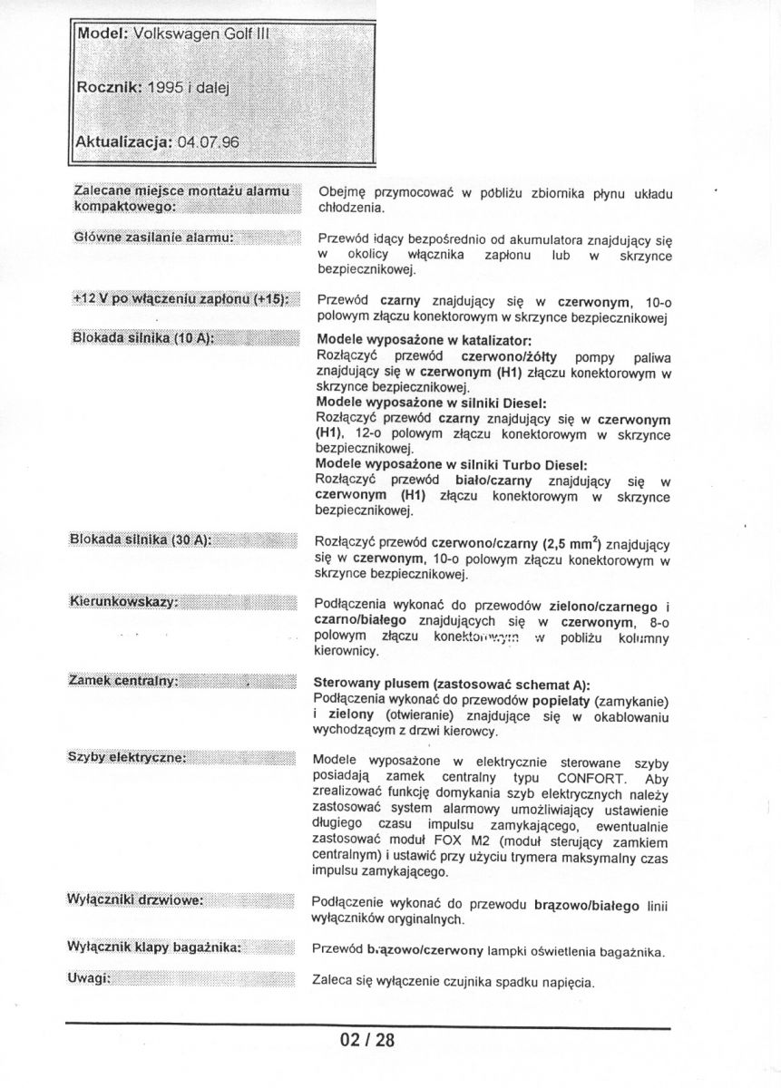

    Witam. Uprzedzę wszystkie odpowiedzi że temat był szukałem i niema. Chce założyć centralny zamek. Wszystko jest ok tylko nie mam w drzwiach kierowcy zielonego i szarego kabla o którym wszyscy piszą nigdy w nim nie było elektrycznych szyb czy centralnego zamka. Proszę o pomoc gdzie mam się wpiąć gdyż kierunkowskazy podepnę do kabli idących do tyłu w progu więc nie mam z tym problemu chodzi mi o to zamykanie i otwieranie a także skąd oprócz skrzynki z bezpiecznikami mogę podciągnąć zasilanie.

    Dzięki. Może pokaże schemat mojej centralki. I jeśli mam coś dokupić to proszę powiedz co dokładnie

    Masz wszystko co potrzebujesz, wg schematu , który zamieściłeś sterowanie pilotem jest w komplecie.

    Ok. Więc co robić z tym otwieraniem i zamykaniem? gdzie mam to wpiąć? bo tak jak już pisałem wcześniej nie mam tych kabli o których wszyscy mówią w drzwiach kierowcy (zielony i szary). Nie chce tego zawozić do specjalisty bo wiem że sobie poradzę tylko jasno proszę o podpowiedź
  • #7 7884161
    CameR
    Niczego nigdzie nie wpinasz.
    Łączysz wszystko wg. schematu, który zamieściłeś.
    Wystarczy tylko "+" i "masa", ewentualnie możesz podłączyć się do kierunkowskazów - będą sygnalizować zamknięcie i otwarcie.
    To wszystko.

    Więc te kable od otwieranie/zamykanie zostawiam luźno nigdzie nie wpinam?
  • #9 7884287
    CameR
    Nigdzie ich nie wpinasz. Zaizoluj i zostaw "w powietrzu".
    (gdybyś miał zainstalowany alarm, to wtedy należy je podłączyć do odpowiednich wyjść centralki alarmowej)
