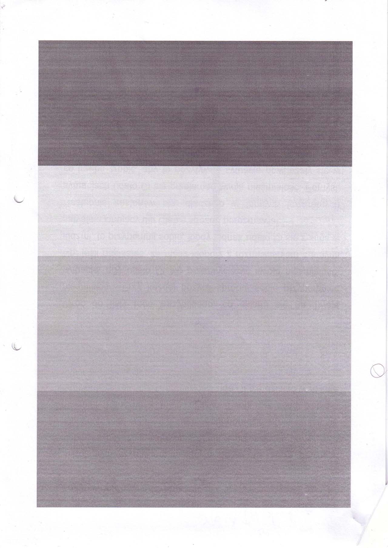

    Po dosypaniu tonera, wymianie OPC, wiperblade, PCR i czyszczeniu wałka magnetycznego otrzymałem efekt jak na zdjęciu.
    Regeneracja tonera HP 49A - blada czerń, poprzeczne paski
    Czerń jest blada i mało zadowalająca. Dodatkowo widoczne poprzeczne paski. Dodam, że posiadam inną kasetę gdzie czerń jest dobra, sprawdzane na HP LJ 1160.
    Jaka może być przyczyna tego efektu??

    ta druga kaseta była regenerowana tym samym prochem?
    sprawdź jeszcze czy metalowy pin których wchodzi w OPC jest czysty. Czasem gdy się zabrudzi tonerem podczas regeneracji wydruki mogą być blade. Może też być brudna sprężynka przy wałku magnetycznym i nie ma dobrego styku.
    jeżeli wymieniłeś wszystkie wymienione elementy na nowe i wszystko jest czyste może to być zła jakość prochu lub osłonka wałka magnetycznego ew cały wałek..

    Tak druga kaseta zasypana tym samym proszkiem. Sprzężynke i bolec od OPC czyściłem izopropanolem przed każdym złożeniem.Wałek magnetyczny jak i osłonkę czyściłem, jak również zmieniałem na inną - bez zadawalającego efektu. I tu zastanawiam się czy nie jest konieczne zastosowanie smaru przewodzącego.
    Aby zawęzić obszar poszukiwań zmixowałem kasetę (część z tonerem) z którą mam problem z tą dobrze drukującą (część z OPC i śmietnikiem) w efekcie uzyskałem idealną czerń (jak się wpatrzeć to da się zauważyć poziome paski, ale czerń jest na tyle intensywa, że wygląda OK), natomiast skala szarości jak na zdjęciu poniżej:

    sprawdz jeszcze czy przelozenie samego OPC lub PCR z dobrej kasety da jakiś efekt. Mi coraz cześciej przychodzą wadliwe wałki i bębny z biuromaxu więc może też masz któryś wadliwy.

    Po wymianie listwy podającej wydruki stały się zadawalające. Dzięjue za zainteresowanie
