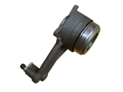

    usterka pojawiła się nagle, bo na trasie 160km.
    Wyjeżdżając z Torunia sprzęgło działało bez zastrzeżeń, ale do Poznania ledwo dojechałem. Z początku czyli po ok. 40km zacząłem wyczuwać opór przy zmianie biegów, czasami zazgrzytało przy wrzucaniu jedynki albo dwójki a po ok. 100km. wrzucenie jedynki graniczyło już z cudem. Pedał sprzęgła ma luz na 2/3 nacisku i działa dopiero przy podłodze. Z tego co się orientuję sprzęgło jest hydrauliczne.
    Proszę o podpowiedź co mogło się zepsuć.
    Dziękuje i pozdrawiam
    Paweł

    Sprzęgło nie jest hydrauliczne, za to wysprzęglik jak najbardziej:) płyn jest ?
    pompka wysprzeglika mogła sie skończyć, wysprzęglik,docisk,często jest to tylko zapowietrzenie układu..

    PawełKotas
    Płynu rzeczywiście prawie nie było, ale wycieku nigdzie nie zauważyłem.
    Płyn uzupełniłem, ale domyślam się, że sprzęgło może być jeszcze zapowietrzone. Owik: rzeczywiście jestem laikiem w tych sprawach, ale na pewno nie człowiekiem, które na siłę chce sam naprawić samochód. Sprzęgło wysiadło, a w sobotnie popołudnie żaden mechanik nie pofatyguje się by pomóc. Samochód stoi na parkingu, a do domu wrócić trzeba. Ot w czym problem. Doradźcie jeszcze proszę jak mogę odpowietrzyć sprzęgło.

    Podobno jest odpowietrznik na wysprzęgliku. Gdzie on jest dokładnie, jak wygląda?

    robokop
    Kolego leniwy i niesamodzielny - pod gumowym kapturkiem widocznym w lewym dolnym rogu fotografii.
    Focus 2000 - luz w pedale sprzęgłaFocus 2000 - luz w pedale sprzęgła
    W praktyce odpowietrzanie sobie daruj - skoro gdzieś jest nieszczelność, a najczęściej właśnie w wysprzęglikach, dolej więc płynu i kilkakrotnie wciśnij głęboko pedał sprzęgła - jest duża szansa że wróci do właściwej pozycji.

    Zobacz czy podłoga przy pedale sprzęgła nie jest mokra od płynu hamulcowego. jak nie ma wycieku pod samochodem n łączeniu z silnikiem to możliwe że strzeliła pompa sprzęgła.

    Jeśli kapało z wysprzeglika powoli, tudzież zespół napędowy chlapie dookoła olejem to nie wypatrzy wycieku płynu. A zresztą - kolega założyciel wątka wymieniał kiedykolwiek płyn w układzie sterowania sprzęgła i hamulcowym ? Bo biorąc pod uwagę wiek auta, to czas by chyba już był...

    podłoga jest sucha
    układ napędowy nie chlapie dookoła olejem, więc, gdyby wyciek był, to zauważyłbym go
  • #9 7886785
    marek1977
    Poziom 33  
    To co? Samo by sie zapowietrzyło? Może po prostu sprzęgło się skończyło, a raczej pękł docisk?
