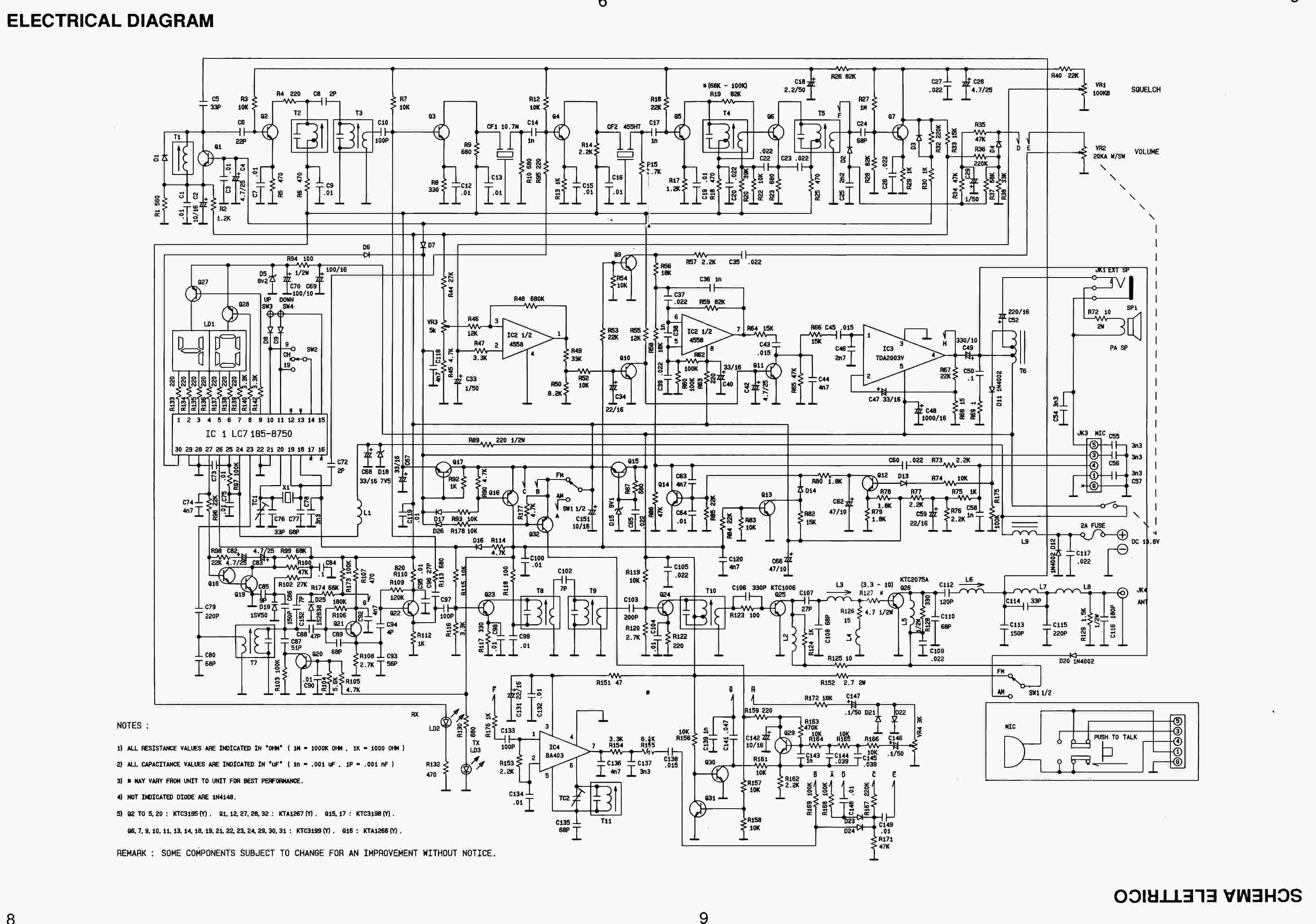

#1 7887307 27 Mar 2010 18:52 wodik wodik Poziom 11 #1 7887307 27 Mar 2010 18:52 Witam! Proszę o pomoc czy ktoś posiada schemat tego radyjka, lub zna wartość rezystora R125. Na radiu widnieje tylko symbol K6122AM/FM.
Pomocny post #2 7887355 27 Mar 2010 19:01 cbserwisrtvilcd cbserwisrtvilcd Poziom 15 Pomocny post? (+1) Pomocny post #2 7887355 27 Mar 2010 19:01 Rezystor 10 Ohm 0,5W
Pomocny post #3 7887363 27 Mar 2010 19:03 SP5ANJ SP5ANJ Spoczywaj w Pokoju Pomocny post? (+1) Pomocny post #3 7887363 27 Mar 2010 19:03 Witam. K6122 to dokładnie ONWA MK3 mini . Jest na elektrodzie , poszukaj tutaj : https://www.elektroda.pl/rtvforum/topic51555.html Opornik R125 to 10om. Jeżeli się "spalił" to proponuję wymienić na 47om i oczywiście sprawdzić/wymienić Q25. Pozdrawiam.
#4 7887386 27 Mar 2010 19:09 wodik wodik Poziom 11 Autor tematu Pomocny post? (0) #4 7887386 27 Mar 2010 19:09 Q25 oczywiście spalony. Dziękuję kolegom za pomoc! Pozdrawiam.
