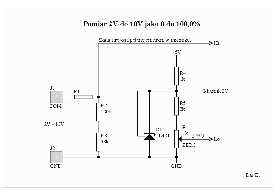

  • Na początek coś prostego, pomiar napięcia od 2V do 10V pokazanych procentowo. 2V jako 00,0% do 10V jako 100,0%.
    Przystawki i konwertery do mierników tablicowych.
    Potencjometrem P1 kalibruje się "0" a potencjometrem w mierniku skalę. Oczywiście po odpowiedniej zmianie wartości elementów można zrobić inny zakres konwersji.

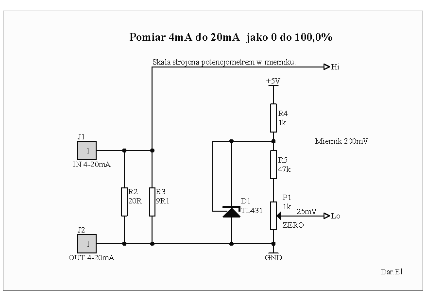

    Pomiar prądu od 4mA do 20mA pokazanych procentowo. 4mA jako 00,0% do 20mA jako 100,0%.
    Schemat prawie identyczny z poprzednim, zamiast dzielnika jest bocznik oraz miernik ma inną czułość. Zasilanie miernika musi być odseparowane galwanicznie od linii prądowej (osobny zasilacz).

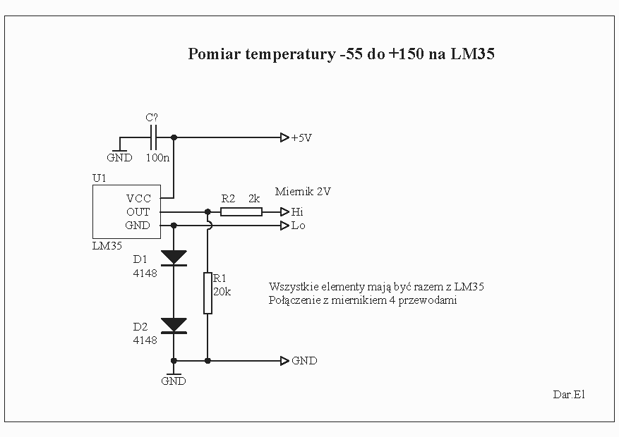

    Schemat termometru na LM35 mierzącego ujemne temperatury (sprawdziłem w zamrażalniku na LM35D). Potrzebny jest miernik o czułości 2V np. zrobiony na ICL7107 lub ICL7106 a na ICL7135 zobaczymy zmiany temperatury z rozdzielczością 0,01°C ale trzeba pamiętać o błędzie czujnika, typowo 0,4°C dla wersji LM35D. Miernik nie może mieć połączonego wejścia Lo z masą ani z COMMON, niestety większość ma połączone, moje nie.
    Zasilanie czujnika może być większe od 5V, ale nie mniejsze.
    Jeżeli chcecie coś zmierzyć nietypowego, to zgłaszać propozycje.
    Tylko na przysłowiową 'psu na bude' zda się ten "wynalazek", skoro układ LM35D może pracować poprawnie w zakresie temperatur od °C do 100°C ... :!: :idea: :cry: ... polecam porządnie - i ze zrozumieniem - przeczytać informację zawartą w DataSheet i nie wypisywać tu bzdur.
    Poza tym, to wystarczy poczytać Noty Katalogowe producenta układów aby znaleźć tu w/w rozwiązania, a więc nazwijmy to po imieniu - jest to plagiat skoro autor nie był łaskaw podać źródła i czytający w tym temacie odnosi zgoła inne wrażenie ... :!: 8-O
    'Konstruktorze' - [tu_wpisz_stosowne_określenie] - warto by być odpowiedzialnym za swoje tu wypowiedzi, a nie uprawiać bezczelnej reklamy oraz podawać na forum nieprawdziwe informacje.

    Napisałem przecież że sprawdziłem pomiar ujemnych temperatur na LM35D i jest to informacja nie tylko przeze mnie sprawdzona. Czujnik LM35 jest produkowany na jednej linii a potem selekcjonowany. Te lepsze są droższe, ale co zrobi producent gdy ma zapotrzebowanie na te gorsze a w produkcji wychodzą same dobre, może dosypie brudu do maszyny? Parametry w dokumentacji są gwarantowane przez producenta, ale to nie znaczy że nie może być lepiej, typowo błąd gorszego czujnika wynosi 0,4°C.
    Schemat nie jest identyczny do tego z dokumentacji, więc proszę Cię nie mieszaj w moich tematach.
    Jeśli chodzi o moje mierniki to schematy są tu:
    https://www.elektroda.pl/rtvforum/topic1225491.html
    https://www.elektroda.pl/rtvforum/topic1579978.html
