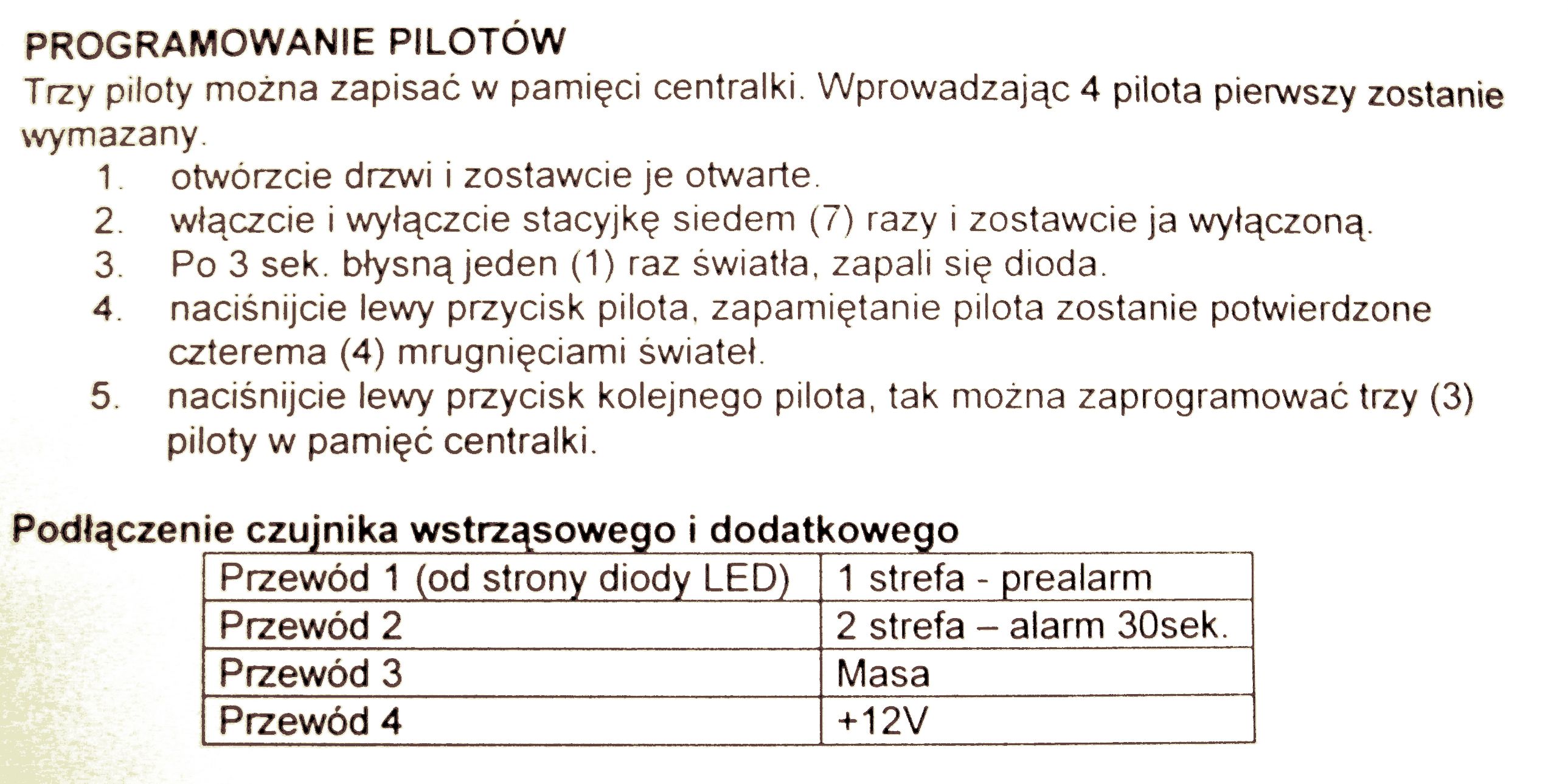

    Witam, czy i jak mogę wywalić z pamięci centralki alarmu LegendFord F-14 wszytki zaprogramowane piloty i wprowadzić na nowo jeden , i czy po takiej operacji będzie mi współpracował tylko ten jeden zaprogramowany na nowo ? czy też ten drugi który był w komplecie bo zmierzam do tego by właśnie ten drugi nie współpracował tylko ten jeden który na nowo zaprogramuję .

    Patrzyłeś czy wpisanie nowego kasuje stare czyli wpisz jednego i zobacz czy drugi bedzie nadal działał.

    Tego nie mogę właśnie sprawdzić w ten sposób bo nie mam pierwszego pilota zostałem w posiadaniu tylko tego drugiego zapasowego .Ps dzieki za instrukcję nie miałem jej .

    Temat leży rok czasu nierozwiązany a więc:
    Drzwi otwarte, 7 razy stacyjką i ważne stacyjka po 7 razie zostaje WŁĄCZONA, potem kliknięcie lewym przyciskiem pilota ( po tym wszystkim on będzie tylko działał)
