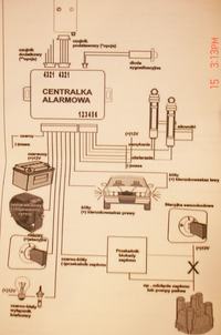

    Mam od jakiegoś czasu problem z uruchamianiem samochodu (Deawoo Nubira 1,6 jeśli to ważne): Odpalam go normalnie i jadę, po zatrzymaniu się i wyłączeniu silnika nie mogę go ponownie uruchomić. Przekręcam kluczyk i nic, zero reakcji.
    Czy to może być spowodowane złymi ustawieniami alarmu? A może włączył się mi jakiś tryb dziwny?

    A zada sobie kolega pytanie co odcina alarm Może to być przyczyna ale nie stwierdzi tego kolega nie odłączając alarmu a dokładniej przekaźnika blokady Trzeba go pominąć (nie konieczne jest usuwanie go )

    Kolego nie wiem czy jest sens tłumaczyć ponieważ łatwo jest coś uszkodzić i naprawa będzie dużo droższa niż podjechanie do fachowca co w 15 min to zrobi Podsyłam ci schemat i sam oceń czy mam ci tłumaczyć dalej czy wolisz zapłacić 30-50zł za wizytę na warsztacie Czy LegendFord odcina zaplon?
    Najprościej jest zlokalizować przekaźnik blokady i zmostkować jego styki (87 i 30 lub 87a i 30 ) Najpierw trzeba wyjąć przekaźnik i zastąpić go kawałkiem przewodu

    Powtarzam i cytuję sam siebie Najprościej jest zlokalizować przekaźnik blokady i zmostkować jego styki (87 i 30 lub 87a i 30 ) Najpierw trzeba wyjąć przekaźnik i zastąpić go kawałkiem przewodu
