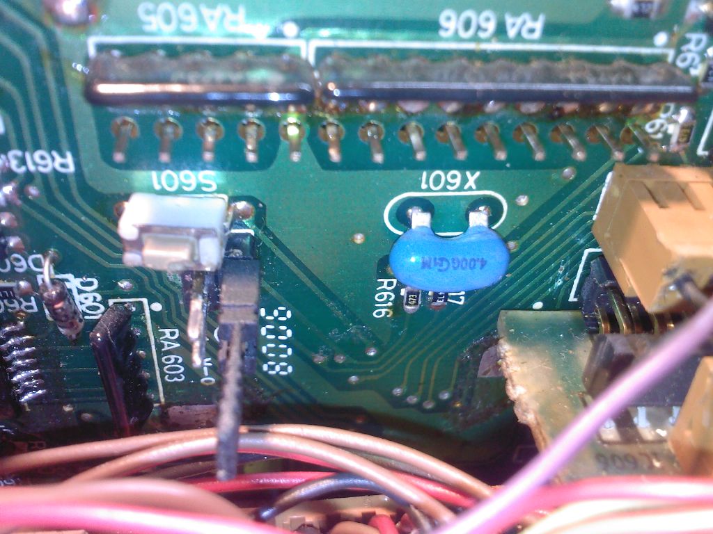

    Mam problem z radiem RCI-2950. Cały ból polega na tym, ze radio pracuje tylko w zakresie 26 MHz - 27.180 MHz :( Jakiś czas temu, gdy chciałem przejść na 27.555 to radio zmieniło częstotliwość bez problemu lecz jak chciałem wrócić na 27.180 to radio "zgłupiało".
    Czy ktoś może zna procedurę resetu procesora? Może to mi pomóc?

    na płycie czołowej w radiu masz reset iak nie pomoże to serwis

    Rozumiem, że jest jakiś swith ... znajduje się on pod przednim panelem. Czy dostęp do niego będę miał po zdjęciu części obudowy - tej z głośnikiem ???

    To tylko jeszcze takie małe pytanie ...
    Czy jest jakaś określona procedura resetu ? Jak go poprawnie wykonać ?

    Po nastu latach wyciągnąłem z kartonika mojego RCI 2950.Po podłączeniu - zero łączności w częstotliwościach wskazanych na wyświetlaczu. Okazało się ,że rozjechały się częstotliwości pomiędzy tym co wskazuje wyświetlacz ,a tym co jest
    w rzeczywistości. Wymieniłem baterię próbowałem resetu zworką ,lecz nic to nie pomogło. Może ktoś się już z czymś takim spotkał i wie jak to załatwić. Pozdrawiam i
    czekam z niecierpliwością na jakąś podpowiedź.
