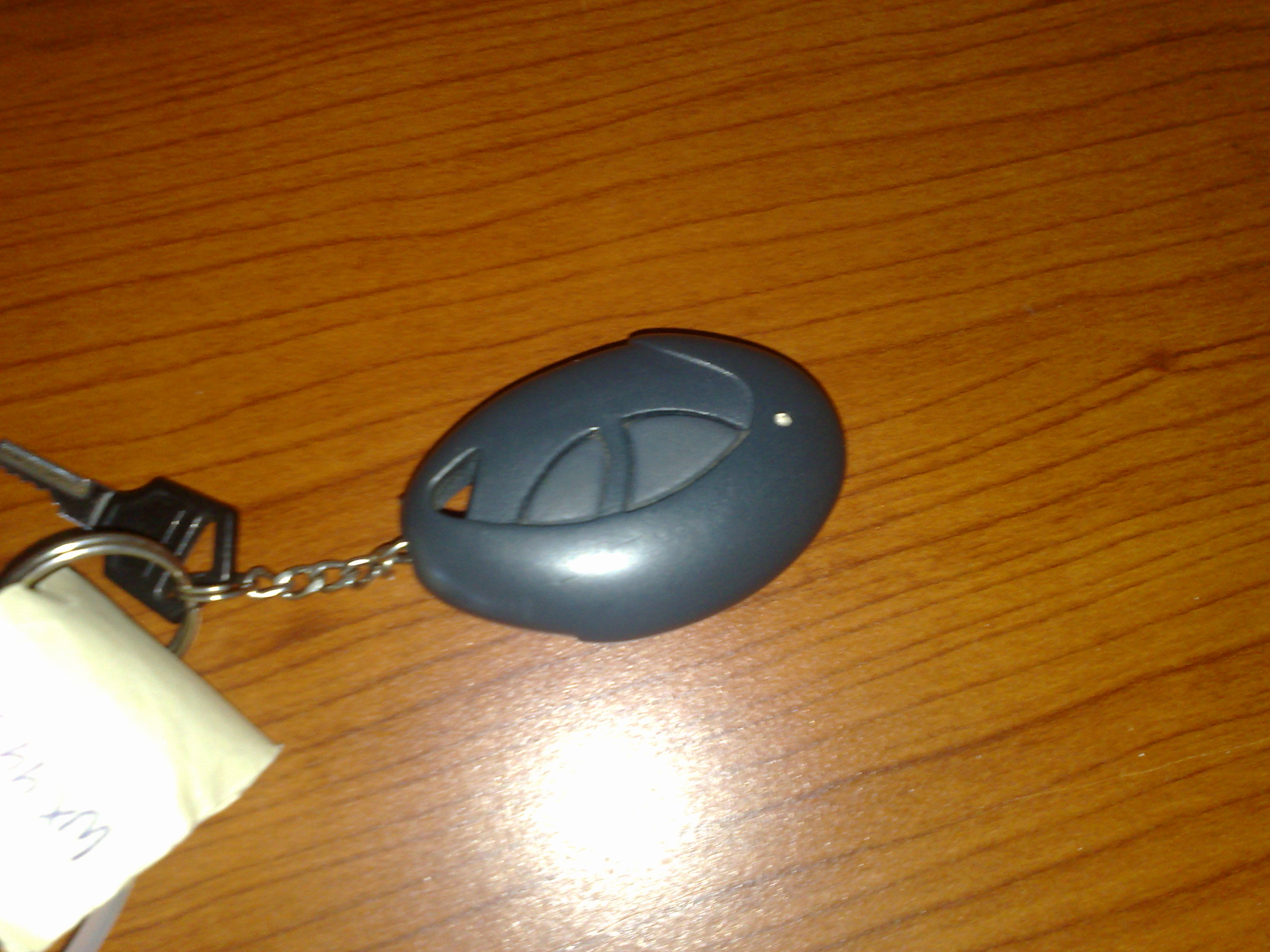

    Mam problem, zepsuł mi się pilot od centralnego i alarmu. Jak się pechowo okazało -> drugi również nie działa chociaż w tym drugim świeci się lampa po wciśnięciu przycisków.
    W związku z tym nie wiem jak mam wyłączyć alarm?
    Kluczykiem wyłączyłem syrenę, mam wszystkie kluczyki do samochodu, ale nie wiem co mam zrobić? Alarm aktywny, nie mogę ruszyć.
    Co moge zrobić? Można jakoś spróbować nastroić tego drugiego pilota? Chociaż najchętniej bym po prostu wyłączył na razie ten alarm...
    Dodam, że pilot od alarmu nie jest zintegrowany z pilotem.
    Dzięki za wsparcie.

    Sorry, to chyba mój pierwszy załącznik na forum...
    Dzięki za pomoc!

    Mi akurat nic nie mówi widok pilota, trzeba dobrać się pod obudowę pod kierownicą (osłona pod kolumna kierownicy) Jest tam zapewne centralka alarmu i interesująca Cię blokada
  • #7 7916309
    jkm73
    jest to alarm mobitel3 lub 5 ale to niewazne,powinienes miec razem z dokumentami od alarmu pin kod . W aucie masz ukryty przycisk ,za jego pomoca mozesz wprowadzic pin ,opisane w instrukcji uzytkownika) . A jak nie to pozostaje metoda kolegi wyzej...(2 grube czarne wychodzace z centralki)
