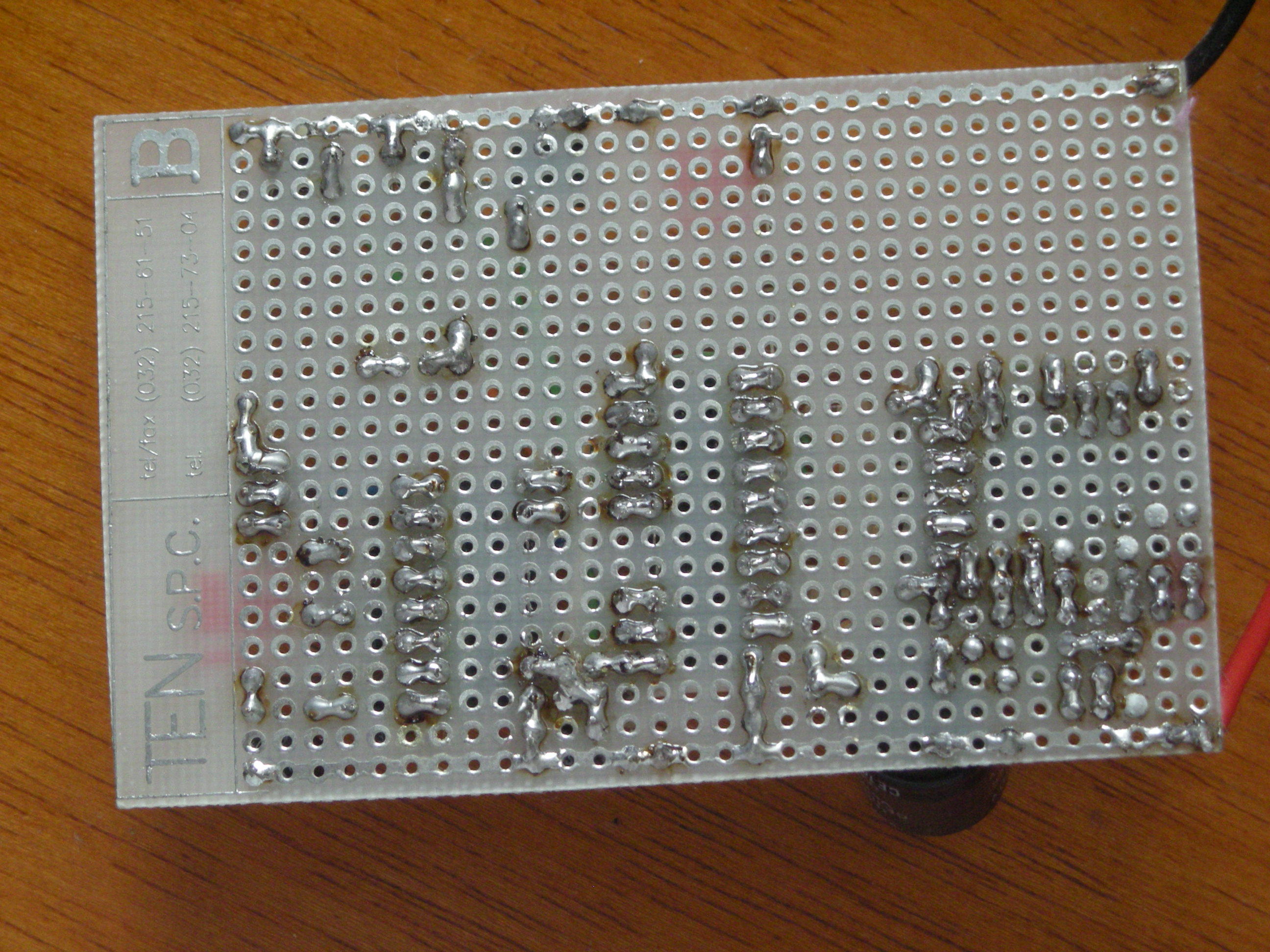

    Co do połączenia i ogólnie wykonania jestem przekonany praktycznie w 100% że jest ok. Inne programy działają bez zarzutu. Puki co mogę zamieścić zdjęcia układu a jeśli już ktoś naprawdę będzie potrzebował schemat to taki zrobię.
    [Attiny2313][Asm] Brak reakcji na zmiane stanu wejscia [Attiny2313][Asm] Brak reakcji na zmiane stanu wejscia [Attiny2313][Asm] Brak reakcji na zmiane stanu wejscia

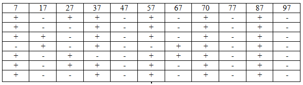

    Zauważyłem że dioda zapala się lub gaśnie gdy na wyświetlaczu pojawia się siódemka, ale ale także z pewnym wyjątkiem:
    gdzie: + dioda się zapala
    - dioda gaśnie
    Niestety nie udało mi się tego rozpracować do końca.
    Mam nadzieje że ktoś jeszcze wpadnie na pomysł co może być nie tak.
    Mile widziane ewentualne dodatkowe sugestie i uwagi.
