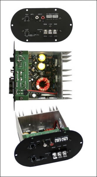

    Jaka jest prawdziwa moc rms VK810 piszą że 70w czy to prawda
    chce minimalnym kosztem zrobić nie Subwoofer tylko malutki sub dla brata
    do sonaty ma on radio taka mini wieża z equalizerem 4x25w
    taki mały sub powyżej 50w rms spełnił by jego oczekiwania w 100%
    głośnik już jest do wydania mam 50zł
    i nie stawiam żadnych wygórowanych oczekiwać
    i wiem co to jest warte tyle co gów*o ale jemu wystarczy tyko czy ma chociaż z 50w

    Wątpię, to może mieć ze 30-40W

    Radia samochodowe nie mają mocy 4x50W RMS - to moc maksymalna, przy zniekształceniach bliskich 100%.
    Praw fizyki zmienić się nie da, z 12V nie da się uzyskać mocy większej niż ok. 20W, a i to w mostku. Radia samochodowe nie mają przetwornicy, więc nie ma też szans na uzyskanie wyższego napięcia i tym samym wyższej mocy.
    Ile razy można to pisać?
    Sensowne porady zostały udzielone - kupić używany ale markowy wzmacniacz i nie bawić się z chińszczyzną.
