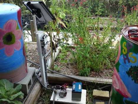

    Użytkownicy posiadający ogródek, którzy częsta wyjeżdżają mają problem z podlewaniem roślin podczas ich nieobecności. Choć w każdym sklepie dostępne są automatyczne spryskiwacze które można ustawiać, korzystają one z wody z wodociągu. Od teraz nie musimy również polegać na sąsiadach, możemy skonstruować automatyczny system podlewania roślin, który wykorzystuje wodę deszczową i jest całkowicie zautomatyzowany. Użytkownik Dmritard96 wykonał właśnie taką konstrukcje. Woda deszczowa jest zbierana do beczki, w której jest pompa (w beczce jest dużo mniejsze ciśnienie niż w wodociągu). Całość dopełnia akumulator ładowany małym ogniwem słonecznym i czujnik wykrywający gdy beczka jest pusta i przełączający w razie potrzeby układ na pobieranie wody z wodociągu. Więcej informacji i dokumentacja w źródle.

    Wszystko ładnie i fajnie tylko nurtują mnie dwie sprawy koszt takiej instalacji oraz to ze jak deszcz nie pada to i deszczówki nie ma.
    A jak ja mam działkę przeszło 1000m2 to raczej jedna beczka to za mało szczególnie w lato.

    "(...) jak deszcz nie pada to i deszczówki nie ma" i dlatego, jak to autor zaprojektował, jest "czujnik wykrywający gdy beczka jest pusta i przełączający w razie potrzeby układ na pobieranie wody z wodociągu".
    Masz działkę 1000m2 a urządzenie to "Automatyczny system podlewania ogródka deszczówką" a ogródki nie są zbyt duże, jak ktoś ma bardzo duży ogródek to może użyć większej beczki lub systemu kilku beczek, co nie jest chyba zbyt trudne. Ograniczenie będzie tylko powierzchnia zbierająca deszczówkę (wielkość dachu).
    Co do kosztów to nie będą zbyt wygórowane. Pompka zawsze jakaś się znajdzie a jak nie to zakup nie będzie zbyt wygórowany. Beczki na działkach już są a jak nie to nie dla nich, bo im nie zależy na oszczędności. Budowa timera - banał, można rozbudować o czujnik wilgotności podłoża, bo nie zawsze trzeba podlewać.

    Ok, ale potrzebny jest też układ, który odcinałby podlewanie np na dwa dni po porządnej ulewie, bo po co ma dodatkowo podlewać jak pada non stop przez tydzień i jest wilgotność jak trzeba

    Jakoś nie miałbym zaufania do układów, które same sobie pobierają wodę z wodociągu, szczególnie w przypadku gdy posiadamy wodomierz. Oj, w przypadku nieszczelności układu i dłuższej nieobecności może zaboleć.

    no tak awarii nie można wykluczyć, ale można się przed nią troszkę ochronić. co choćby robi się poprzez czujnik wilgotności podłoża (bez którego chyba nie ma co poważnie podchodzić do sprawy). zresztą zwykły zawór kulowy też może zawsze jej ulec lub sami możemy nie go nie domknąć.

    jeżeli miałby to być większy ogród to powinien być moim zdaniem użyty hydrofor, zresztą w mniejszym ogródku też nie obejdzie się bez niego, potrzebne jest w końcu odpowiednie ciśnienie, jeżeli użyjesz pompy to w przypadku niskiego wydatku pompa się w końcu spali (np linia kroplująca będzie pobierać mało wody a pompa będzie próbowała tłoczyć dużą ilość), hydrofor natomiast nabije w zbiorniku do ustalonego ciśnienia i się automatycznie wyłączy!
