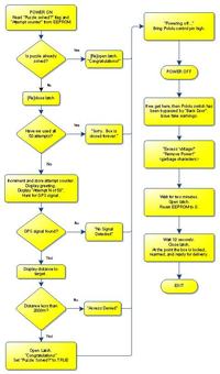

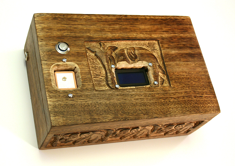

    Frustromantic Box jest jednym z kilku tego typu "elektronicznych pudełek", które do otwarcia potrzebują spełnienia pewnych warunków. W tym przypadku koniecznością jest bycie w odpowiedniej lokacji. Urządzenie odnajduje współrzędne na podstawie sygnału GPS. Po uruchomieniu poprzez wciśnięcie przycisku na obudowie, wyświetlacz informuje użytkownika o liczbie pozostałych prób otwarcia oraz braku sygnału jeżeli osoba znajduje się w trudno dostępnym miejscu. Gdy sygnał zostanie znaleziony, wyświetlacz pokaże dystans od miejsca, w którym pudełko się otworzy. Informacje oraz obudowa są tak skonstruowane, że użytkownik sam musi rozwikłać, o co w ogóle chodzi, jeśli chce rozwiązać zagadkę.

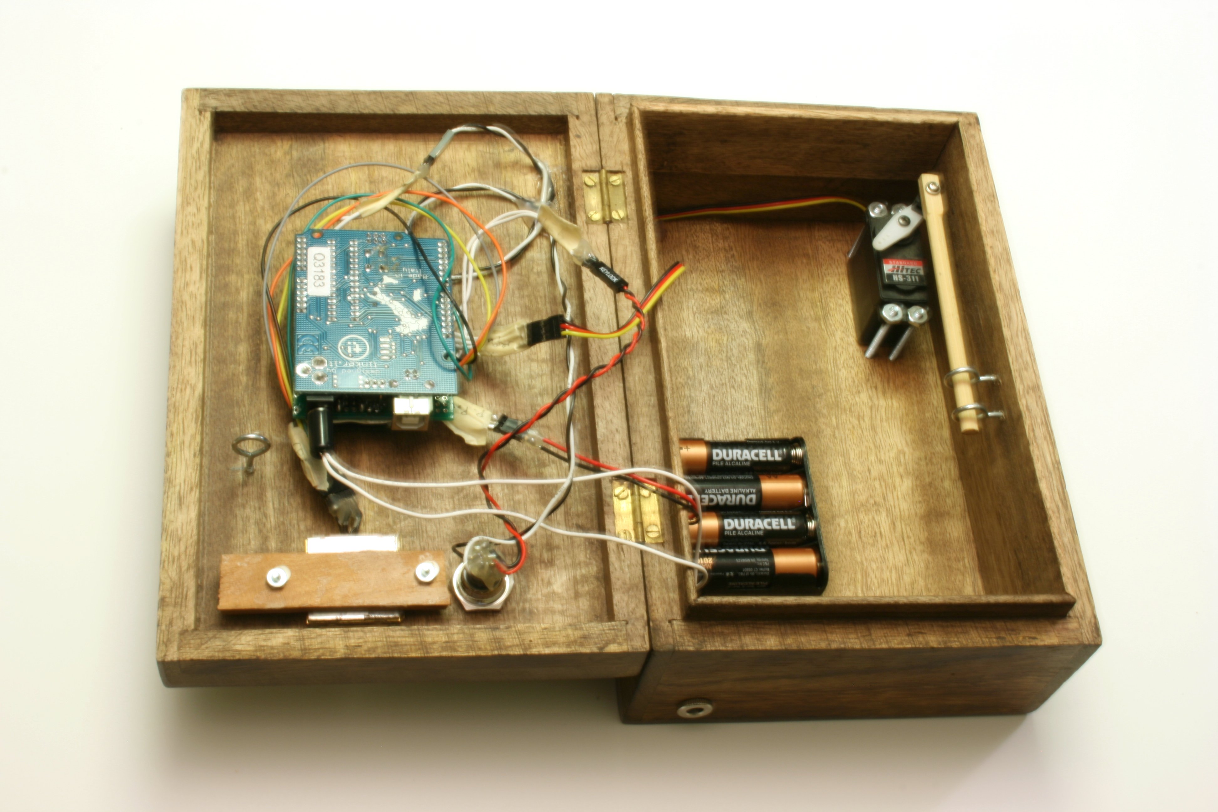

    Głównymi komponentami urządzenia są: Arduino Duemilanove z mikroprocesorem ATmega168, moduł GPS EM-406A, wyświetlacz LCD 8x2 znaków, serwomechanizm Hitec HS-311 otwierający zamek oraz odpowiednie przyciski. Układ zasilany jest z czterech akumulatorów litowych AA.

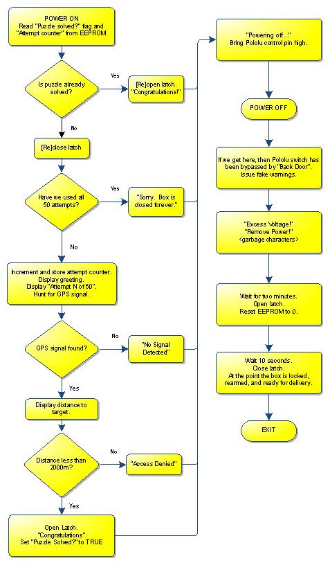

    Algorytm działania programu przedstawiony jest poniżej:

    Wnętrze:

    Chyba ktoś dopisał sobie w wyobraźni XX-pol. Otóż baterie litowe to zwykłe alkaliczne paluszki.
  • #10 7898133
    kasztan1983
    A co jak baterie się skończą, gdy pudełko będzie zamknięte?:)
  • #12 7898936
    kasztan1983
    No tak tajemnicze gniazdo klucz...
    Załóżmy, że mimo długotrwałego rozładowywania małym prądem, baterie będą miały wystarczająco dużo energii do działania elektroniki . Nie daje nam to pewności, że serwomechanizm zadziała;D
    Generalnie lepiej żeby takie gniazdo to było gniazdo zasilające;)
    Tak jak robi się to w zamkach na kartę. Jest miejsce na przyłożenie baterii np. 9V żeby móc odbić kartę i otworzyć drzwi.

    pier napisał:
    Fajne jako zabawa dla dzieci. Ale i nie tanie, taki moduł GPS kosztuje ponad 200zł. Nawet by się pokusił o zrobienie tylko ten moduł nie tani.
    Ja tam widzę zwykłe baterie alkaliczne AA.
    moduł GPS z komunikacją RS232 można kupić w internecie za 50-80 zł są to nowe moduły. Kiedyś się tym interesowałem ale do zakupu nie doszło.
  • #18 8009427
    jimmsson
    rafalwitek napisał:
    zrobiłem podobne dzieciakowi fajna sprawa a ile zabawy
    ile cie kolego kosztowało w całości?
  • #19 8211045
    piotrva
    cóż, po co aż 50 prób?
    ja bym otworzył za mniej więcej 4-tą (po zorientowaniu się jak to działa)
    3 miejsca->odległość-> rysujemy okręgi-> idziemy do wyznaczonego punktu-> zagadka rozwiązana
